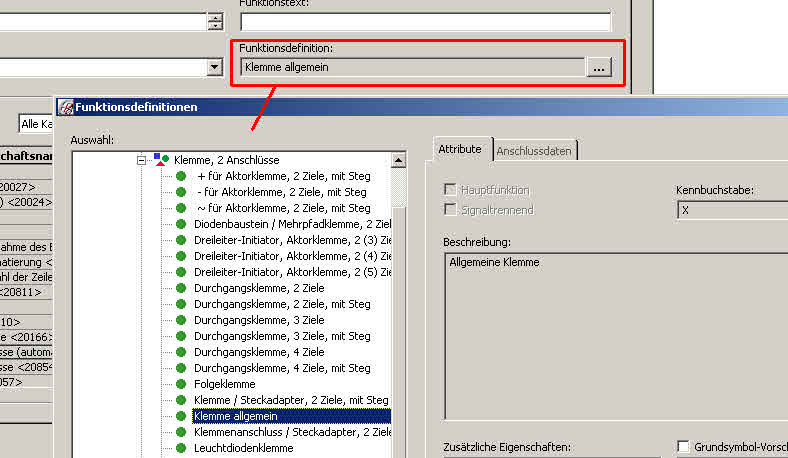

Hallo PlanerINNEN
ein allerherzliches Hallo erstmal
Habe KlemmenSymbole angelegt. [s. Bild]

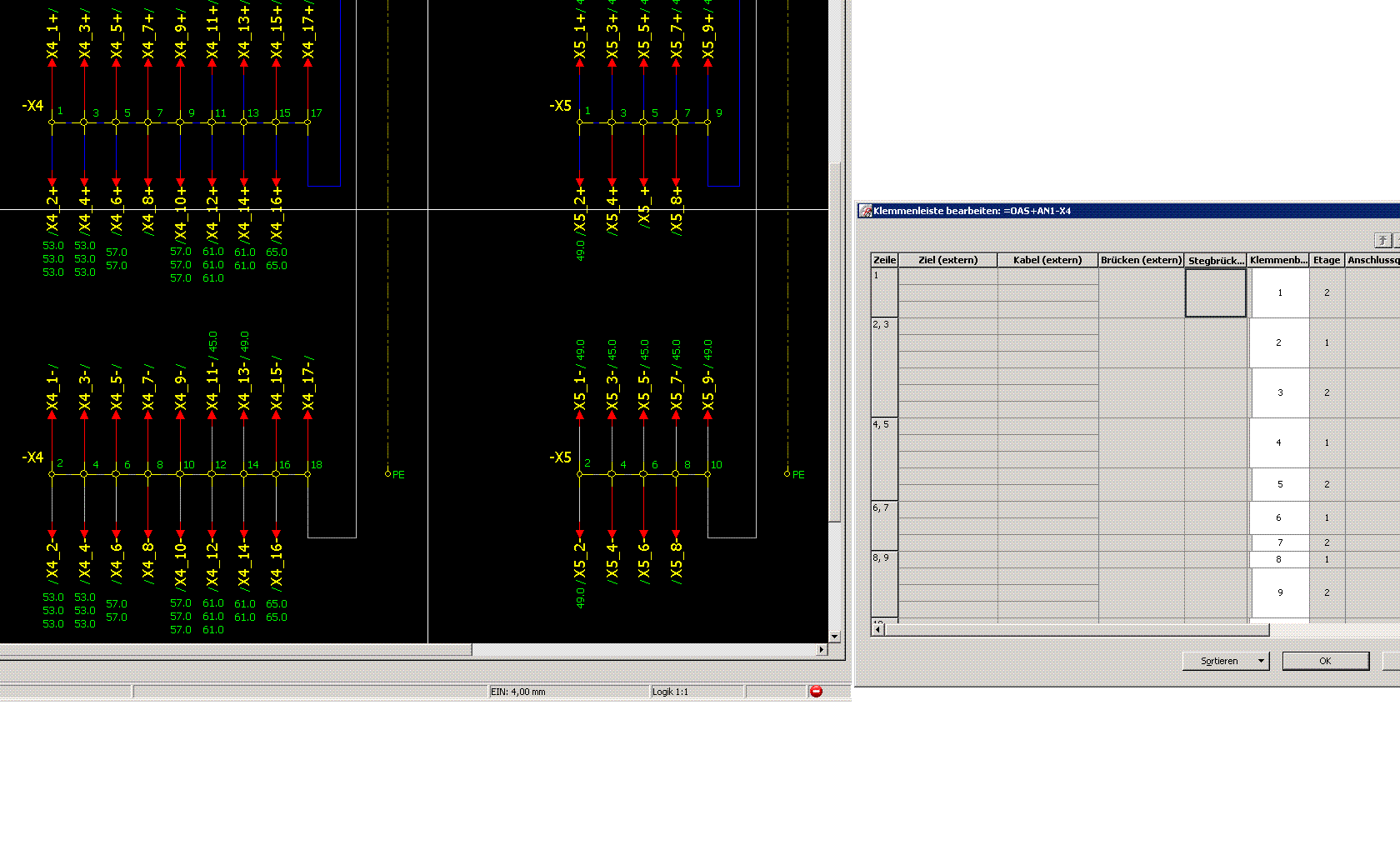

- Wie (wenn Ja) kann ich den Symbolen im SymbolEditor die Logik zuweisen?
- Warum macht mir die Klemmenleiste keine Stegbrücken? [KlemmenNavi -> Kontex -> Bearbeiten]
habt Dank

Hallo Schlude und auch hier willkommen...
@Logik
Die Klemmensymbole haben von Grund auf schon eine Logik (=Funktionsdefinition). Diese kann man bei Bedarf entsprechend (bspw. im Eigenschaftsdialog der Klemme) anpassen.
@Keine Stegbrücken
Du möchtest zwischen 1-3-5-7... Stegbrücken setzen? Sehr ungewöhnlich.Was sind das für Klemmen?

Logik:
>> muss dann ja immer manuell in die Logik & anpassen. autom. gehts nicht?
Stegbrücken:
>> wie im Bild re zu sehn, seh ich keine Brücken.
  >> auch nicht im Klemmenplan (AUswertung)
      >> Phönix PIK4-L/L
1.9.:
>> sieht im Moment schlecht aus.
Symbol selber gemacht:
>> ich hab die 4er lediglich um Varianten erweitert.
>> die 3er hab ich angelegt

@Logik
Je nach dem was die Klemme sein soll muß man dieses selbst setzen. Massen=Blockbearbeitung im Navi ist natürlich möglich. Wobei mit Logik die Funktionsdefinition gemeint ist (siehe Bildchen)...
@Stegbrücken
Wenn die Logik keine Stegbrücken erlaubt dann kommen auch keine Stegbrücken.
@Erweiterung Symbole
Du hast ja hoffentlich keine originalen Symbolbis geändert?

morgn bernd.
hab eigentlich die anschlußlogik gemeint.
funktionsdefinition kann ich keine andere zuweisen ausser >>klemme variabel<<.
somit macht mir P8 auch keine stegbrücken in der auswertung !?.
