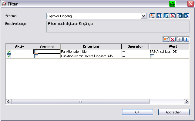

hat noch jemand den Effekt dass das Platzieren eines SPS-Anschlusses aus dem Navigator ca. 5sek dauert??

Keine Probleme. Wo hast Du diesen Effekt. Lokal oder im Netz?

Hallo Bernd,
habe nur eine Lokalinstallation

Da sollte es wie bisher flott gehen. Hast Du schon einmal die üblichen Verdächtigen wie reorganisieren etc. durchgespielt...?

Habe ich schon gemacht. Auch neu gestartet.

Habe rausgefunden dass dieser Effekt nur da wenn ich den Filter (siehe Bild) aktiv habe.
Betrifft allerdings nicht nur die Eingänge sondern auch den Ausgangsfilter.

Wenn ich die "Funktion ist mit Darstellungsart 'Allpolig' platziert" wegnehme klappt`s auch.

Werde morgen mal Kontakt mit Eplan aufnehmen.

die Antwort der Hotline
"Die Performance wird in der zukünftigen Version stark verbessert"
