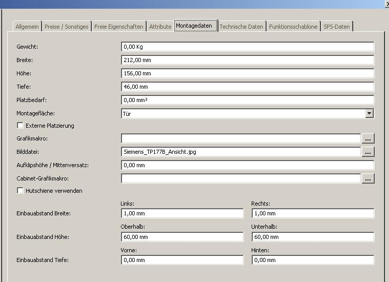

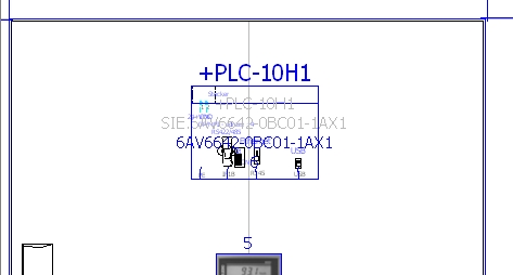

Ich habe noch Frage zum Schaltschrankaufbau, wenn ich einige Bauteile plaziere
sieht es nicht so aus wie bei "ssound1de"(Bild Die:Meisten)beschrieben, sondern es steht alles mögliche am Gerät nur nicht die Legendenposition (Bild EINIGE)und wenn ich mir in den Eigenschaften bei der Anzeige die Legengenposition suche, kann ich sie nicht finden, habt ihr eine Idee woran das liegen kann.
Ich zähle auf euch, den meine Requestanfrage vom 02.09.2008 an EPLAN wird frühesten morgen bearbeitet, da ich kein Premiumkunde bin.
Und mein Projekt sollte eigentlich gestern schon fertig sein.
Ich finde es wirklich ungeheuerlich, das Produkt ist nicht ausgereift und wir als Anwender können es ausbaden. Das Produkt ist kein Schnäppchen, die Wartungskosten sind auch nicht ohne und dann solche Antworten von der Hotline.
Vielen Dank im Vorraus für Eure Hilfe
Gruß Katrin

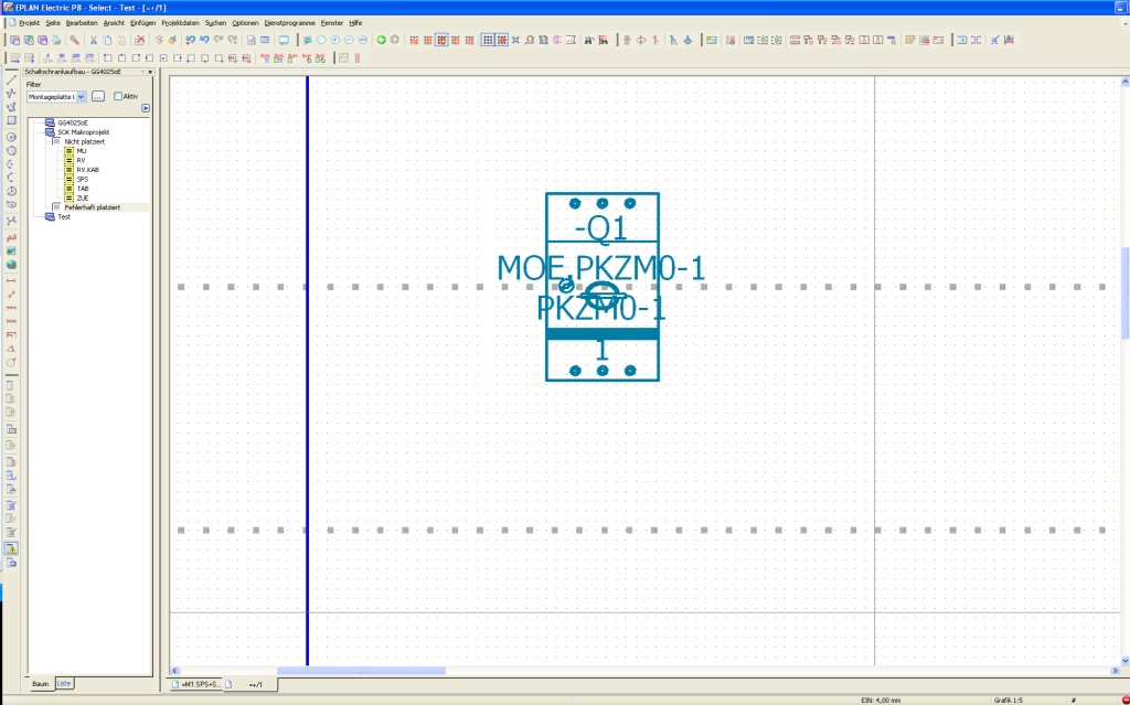

Hallo Katrin
Was ist das denn für ein Bildchen da unter einige??
Hast du das so als Makro für die Artikelplatzierung hinterlegt
und dann aus dem Schaltschrankaufbau Navi auf die Montageplatte gezogen??
versuche doch erst mal die Ebenen 491 und 492
unter Optionen -> Ebenenverwaltung -> Eigenschaftsplatzierung
unsichtbar zu schalten.
Dann sollte eigentlich nur das BMK und die Legendenposition zu sehen sein.
Bei der Eigenschaftsanordnung würde ich mal wieder Standard eintragen, anstatt Benutzerdefiniert.

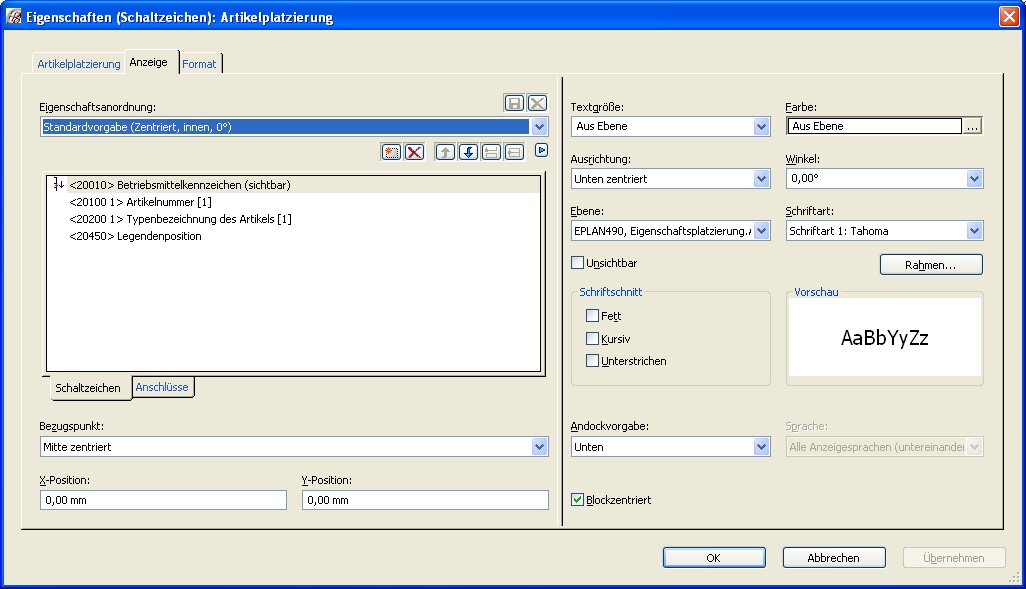

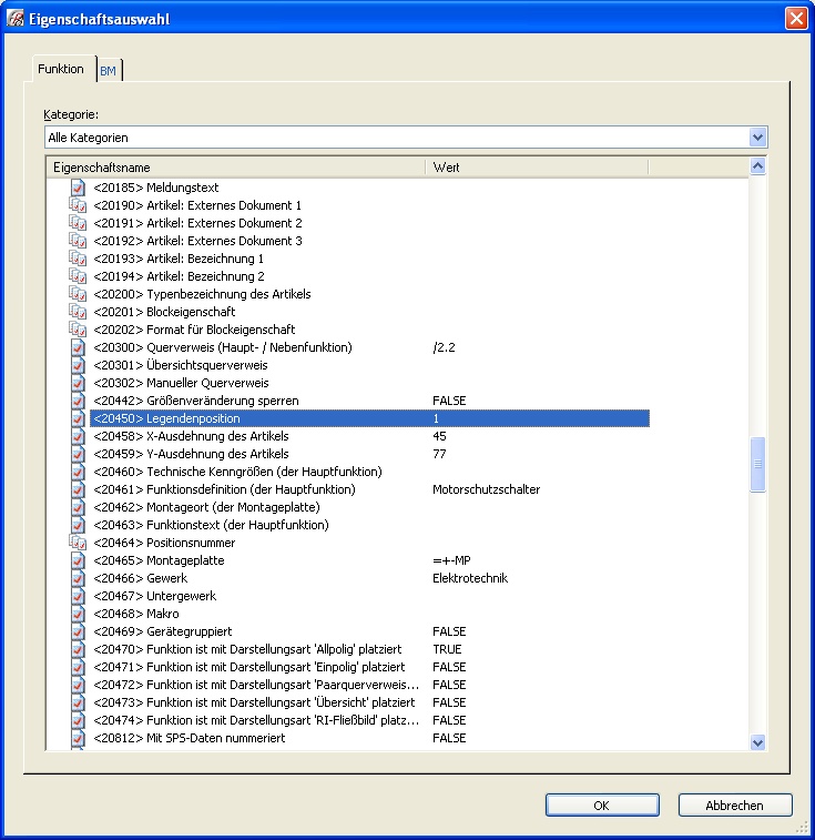

Hallo Katrin,
im Bild Katrin1 zeige ich einmal wie es laut Standart (Bild Katrin2) aussieht.
Deshalb müsstes du einmal versuchen auf diesen Standart umzustellen.
Der Standart kann nun als Basis für die individuelle Anpassung genutzt werden. Bild Katrin3 zeigt wo du die Legendenposition findest.
Vieleicht kannst du die Aufbauseite einmal hier reinstellen? Damit man sich ein besseres Bild machen kann.

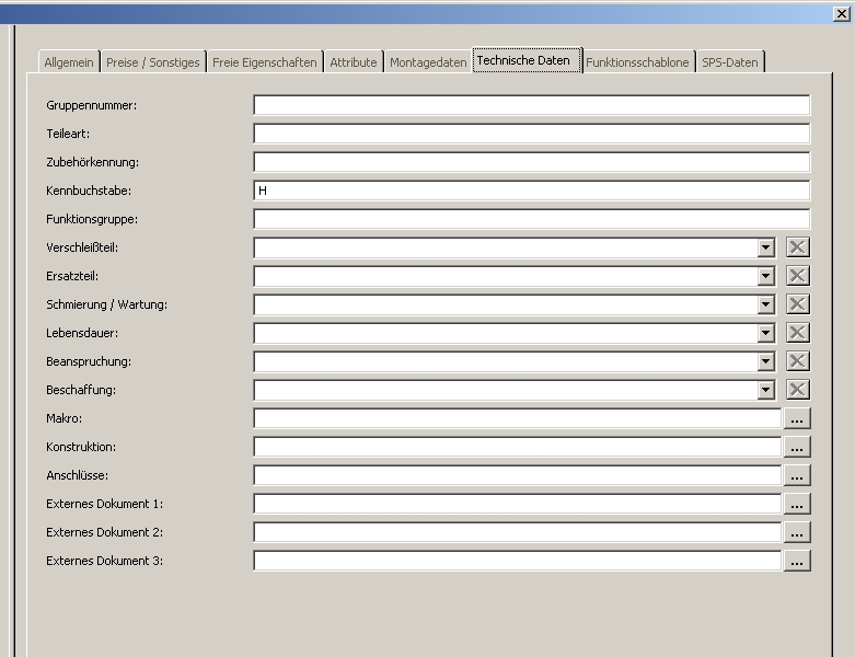

Danke für die schnelle Antwort,
@ Nein ich habe kein Makro hinterlegt, siehe Bilder. Ich habe sogar das Makro unter technische Daten in de rArtikelverwaltung wieder raus gelöscht, weil ich dachte das Problem kommt daher.

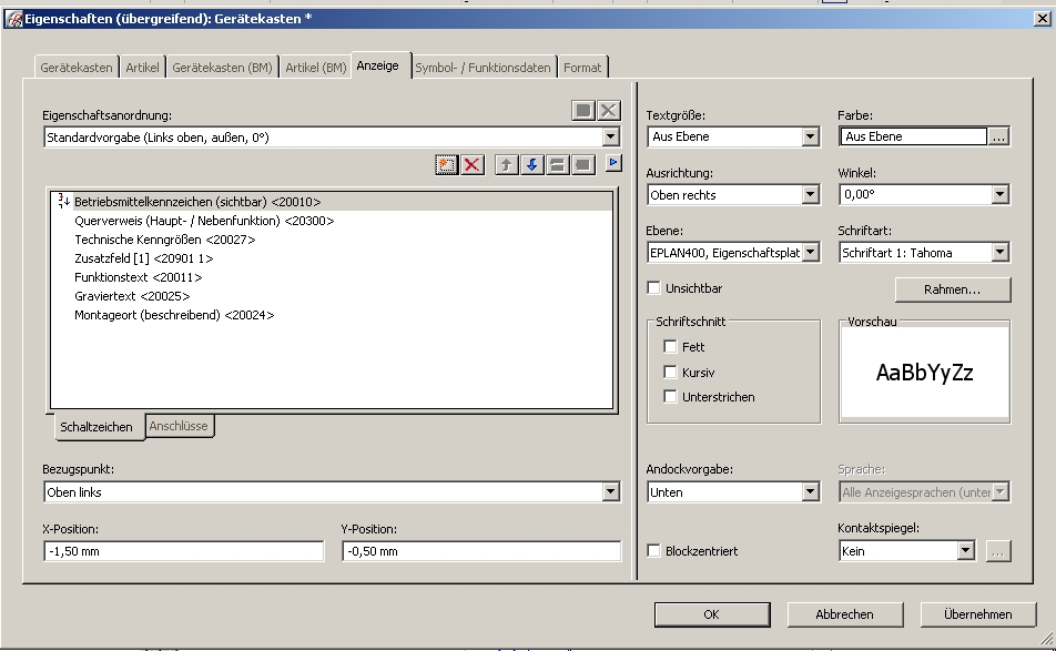

Hallo Katrin,
dein Bild Eigenschaften Standart sind die Eigenschaften (übergreifend: Gerätekasten dies sagt mir, dass du nicht in den Eigenschaften der Artikelplatzierung bist.
Füge ich einen Gerätekasten ein bekomme ich deine Eigenschaften. Füge ich eine Artikelplatzierung ein bekomme ich immer die Eigenschaften der Artikelplatzierung.
Ziehst du deine Artikel aus dem Schaltschranknavi auf die Montageplatte?

1. ich lege eine Schaltschrankaufbauseite(I) an
2. ich drücke M für Makro und platziere auf dem Rittalordner mir den entsprechenden Schaltschrank
3. ich trage alle Bauteile an dem Schaltschrank ein z. Bsp. die Schaltplantasche
4. ich öffne den Schaltschrankaufbau Navi
5. ich öffne den Ordner nicht platzierte Bauteile im Schaltschrank_navi
6. ich fasse das entsprechende Gerät mit der Maus an und ziehe es mir auf den Schaltschrank(Schaltzeichen Montageplatte)
Und dann sieht mein Touchpanel wie ein Gerätekasten aus und nicht wie eine Artikelplatzierung.
Dieses Problem habe ich bei zwei Bauteilen. Was auch noch merkwürdig ist, ist das die Geräte ein falsches BMK haben.

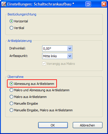

Hallo Katrin !
Bin etwas im Stress (wie immer), daher nur ganz kurz:
Versuche mal im Schaltschrankaufbau-Navi per Rechtsklich in das Menü
"Einstellung" zu gehen und nur die Einstellung "Abmessung aus Artikelstamm" zu aktivieren.
Ich vermute bei Dir steht "Makro & Abemssung aus Artikelstamm".
Es scheint mittlerweile so zu sein, dass er die erste allpolige Variante aus dem Makro zieht (wenn keine Darstellungsart Artikelplatzierung vorhanden) und dies versucht darzustellen.
Auch wenn Du in Deiner Artikelverwaltung bei dem betroffenen Artikel
den Eintrag "Makro" löscht, so ist im Projekt noch die Makroinformation eingelagert (evtl. mal über eingelagerte Eigenschaften löschen).

Danke an alle,
@ Nairolf - genau das war es. Ich bin so happy. Danke
