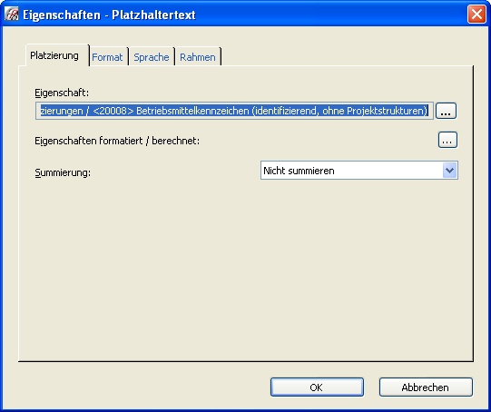

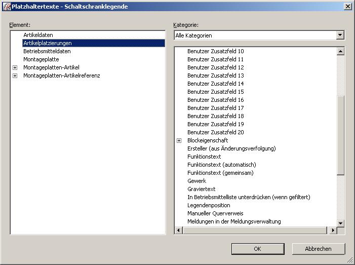

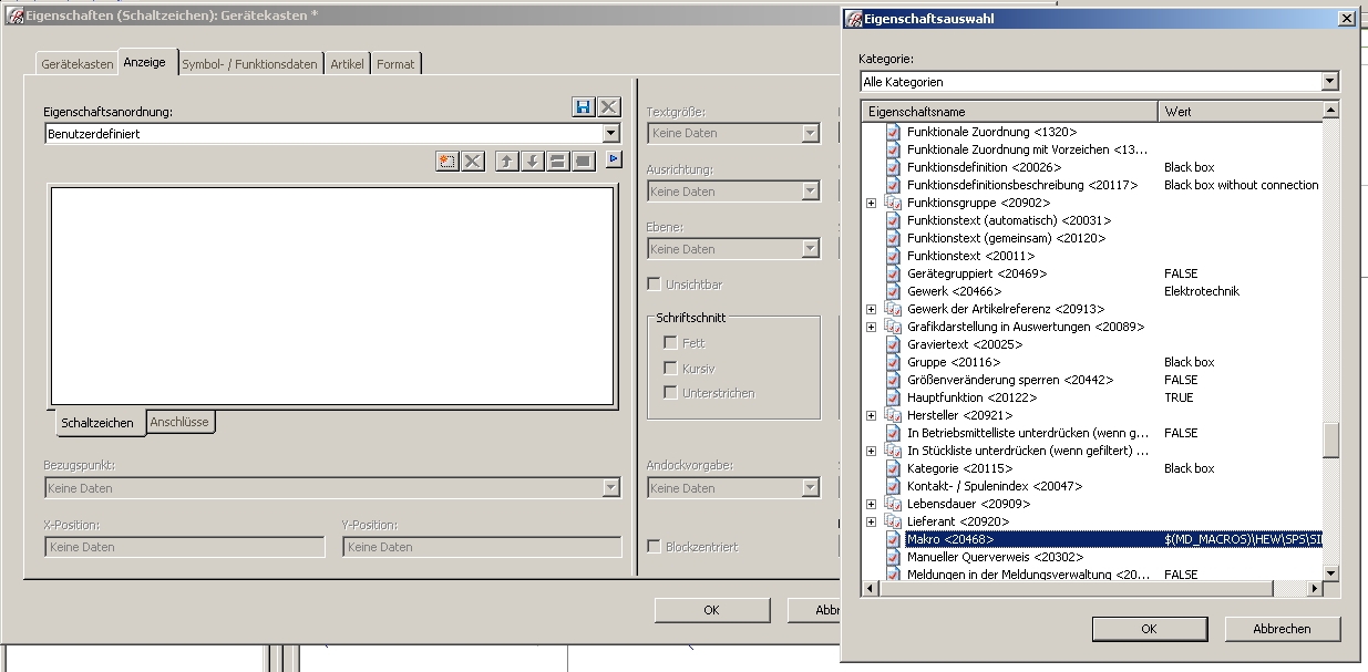

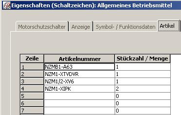

Guten Morgen,
bisher habe ich die Montageplattenzeichnung immer in der freien Grafik gemacht,
will jetzt aber endlich mal die Möglichkeiten von P8 nutzen.
Habe folgendes gemacht ...
1. Seitentyp Schaltschrankaufbau
2. Montageplatte erzeugt
3. Sperrflächen eingezeichnet
4. Dank Bernd's Video Schaltschranklegende auf der selben Seite angelegt.
Nun zu meinen Problemen ...
1. Bei dem platzierten Bauteil wird die Artikel/Bestellnummer angezeigt, es soll
  aber nur die Legendenposition angezeigt werden (Bild1).
  Muss ich dafür etwa jedes Bauteil in den Anzeigeeigenschaften (evtl. Gruppenübergreifend) bearbeiten?
2. Ein Bauteil (z.B. ein Hauptschalter) kann ja aus mehreren Positionen bestehen
  (Hauptschalter, Türkupplungsgriff, Schild ...) (Bild2)
  In der Legende wird aber nur eine Position angezeigt (Bild3)
  Gibt es dafür eine Lösung?
Danke im Voraus für Eure Hilfe.

Hallo ssound1de,
zu 1.)
Hier würde ich beim ersten Absetzen eines Artikels in die Eigenschaften gehen. Hier in das Register Anzeige. Hier alles Löschen bis auf die Legendenposition, diese richtig Platzieren und danach abspeichern. Beim Abspeichern sagen, als Standart verwenden.
zu 2.)
Hast du ein Bauteil mit mehreren Artikel so kannst du auch jeden Artikel  einzeln Platziern. Hier bekommt auch jeder Artikel eine eigene Legendenposition.

erstellt am: 04. Sep. 2008 09:03    Editieren oder löschen Sie diesen Beitrag!  <-- editieren / zitieren -->   Antwort mit Zitat in Fett Antwort mit kursivem Zitat    Unities abgeben: 1 Unity (wenig hilfreich, aber dennoch)2 Unities3 Unities4 Unities5 Unities6 Unities7 Unities8 Unities9 Unities10 Unities
Hallo Dirk,
danke für Deine schnelle Antwort.
2 klappt wunderbar  , nur das mit dem Standard will nicht so richtig
funktionieren.
Habe den ersten Artikel platziert.
Anzeige Eigenschaften editiert (alles bis auf Legendenpos rausgelöscht).
Dann auf den Button Egenschaftsanordnung speichern
Name Legendepos90Grad eingegeben
Haken bei Standard und OK geklickt.
Wenn ich den nächsten Artikel platziere sieht dieser wieder wie oben in Bild 1 aus.
Irgendeine Idee?

....Hier alles Löschen bis auf die Legendenposition, diese richtig Platzieren und danach abspeichern. Beim Abspeichern sagen, als Standart verwenden.
Wo ist das Häckchen "als Standart setzen" ?

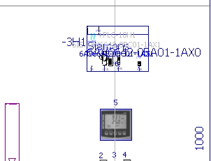

Und dann habe ich noch Frage, wenn ich einige Bauteile plaziere
sieht es nicht so aus wie bei "ssound1de" beschrieben, sondern es steht alles mögliche am Gerät nur nicht die Legendenposition und und wenn ich mir bei der Anzeige die Legengenposition suche kann ich sie nicht finden, habt ihr eine Idee woran das liegen kann.
Danke Katrin

erstellt am: 04. Sep. 2008 09:15    Editieren oder löschen Sie diesen Beitrag!  <-- editieren / zitieren -->   Antwort mit Zitat in Fett Antwort mit kursivem Zitat    Unities abgeben: 1 Unity (wenig hilfreich, aber dennoch)2 Unities3 Unities4 Unities5 Unities6 Unities7 Unities8 Unities9 Unities10 Unities Nur für ssound1de 10 Unities + Antwort hilfreich
Sorry das Bild wie es bei mir aussieht wurde irgendwie nicht geladen
Gruß Katrin

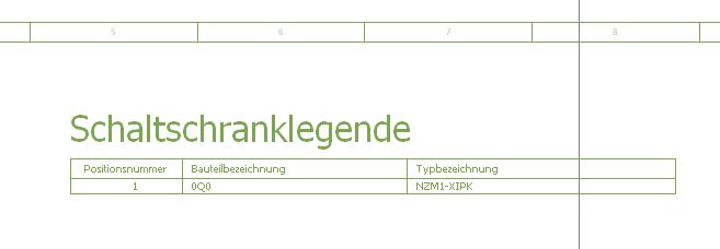

werde es jetzt so machen wie Du vorgeschlagen hast (Eigenschaften übergreifend auf Legendenpos90Grad).

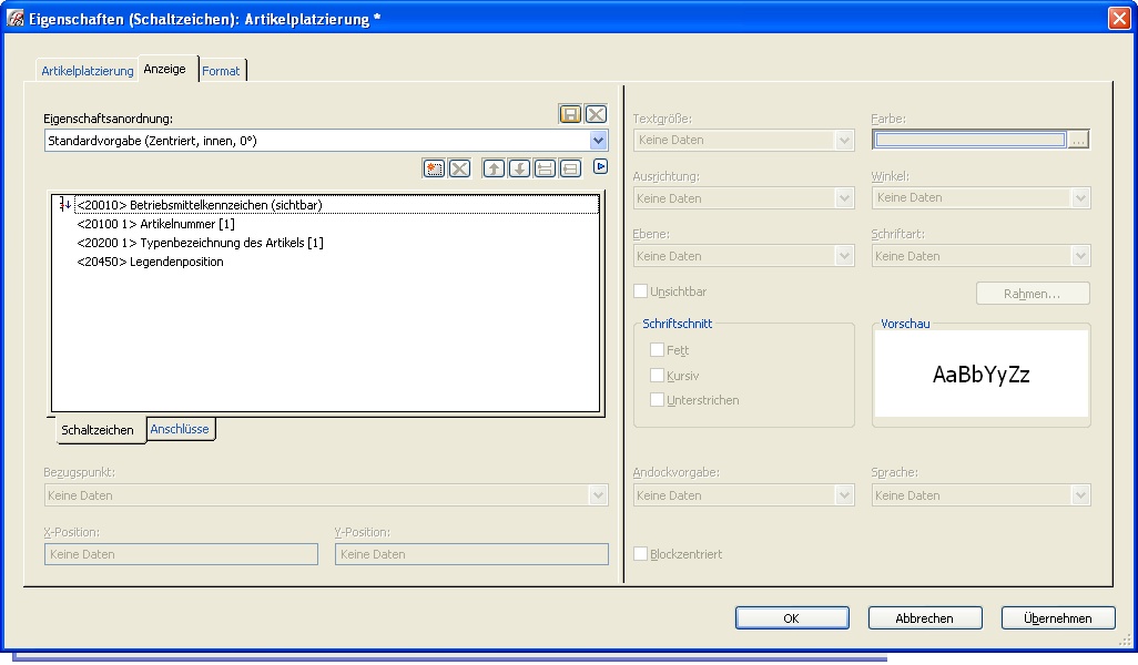

Jetzt ist aber noch ein weiteres Problem aufgetaucht.
Der Artikel in Bild1 (1.ter Beitrag) enthält das gesamte BMK (=LT+LT-0Q0).
In der Legende steht aber nur 0Q0 (Bild4) und ich brauche unbedingt die gesamte BMK.
Hab ich da irgendwo einen Haken vergessen, oder geht das nicht?

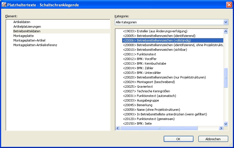

erstellt am: 04. Sep. 2008 11:03    Editieren oder löschen Sie diesen Beitrag!  <-- editieren / zitieren -->   Antwort mit Zitat in Fett Antwort mit kursivem Zitat    Unities abgeben: 1 Unity (wenig hilfreich, aber dennoch)2 Unities3 Unities4 Unities5 Unities6 Unities7 Unities8 Unities9 Unities10 Unities
Hmmm,
hab gerade nochmal einen Blick in das Fomular geworfen.
Da steht:
Artikelplatzierungen / Betriebsmittelkennzeichen (identifizierend, ohne Projektstrukturen)
Werde mal versuchen eine Forumlar-Kopie zu ändern.

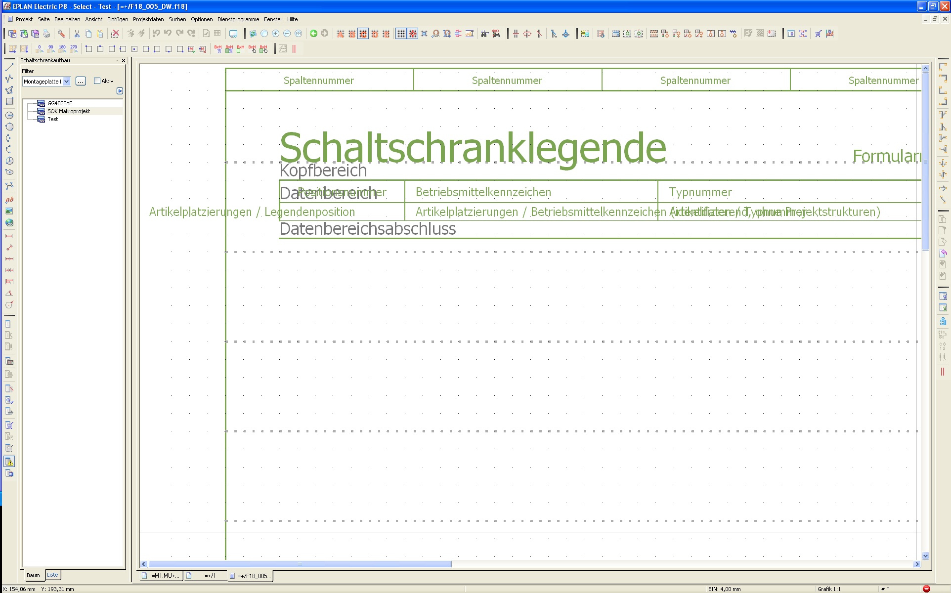

Hallo ssound1de,
du musst hierfür dein Formular bearbeiten (Achtung!! nicht das Orginalformular).
Dort änderst du:
<20000> Artikelplatzierungen / <20008> Betriebsmittelkennzeichen (identifizierend, ohne Projektstrukturen)
in
<20063> Betriebsmitteldaten / <20006> Betriebsmittelkennzeichen (vollständig)
Nun sollte es gehen.
Gruß Dirk

Hallo ssound1de,
du gehst auf Dienstprogramme --> Stammdaten --> Formulare --> kopieren
Wählst dir nun das Formular aus welches du bearbeiten möchtest, in unserem Fall F18_005.f18 und öffnest es. Jetzt muss du einen neuen Namen  dafür eingeben z.Bsp. F18_005_DW.f18 und speichern.
Es wird nun das neue Formular geöffnet. Hier gehst du in die Variable, welche du ändern möchstes und änderst sie entsprechend ab.
Anbei noch ein paar Bilder zur Erläuterung.

erstellt am: 04. Sep. 2008 12:16    Editieren oder löschen Sie diesen Beitrag!  <-- editieren / zitieren -->   Antwort mit Zitat in Fett Antwort mit kursivem Zitat    Unities abgeben: 1 Unity (wenig hilfreich, aber dennoch)2 Unities3 Unities4 Unities5 Unities6 Unities7 Unities8 Unities9 Unities10 Unities
Da liegt mein Problem ...
ich bin genau so vorgegangen - bei mir fehlen jedoch die Einstellmöglichkeiten.
Bei mir sind weder die Zahlencodes vorhanden noch
die Einstellmöglichkeit 'Betriebsmitteldaten / Betriebsmittelkennzeichen (vollständig)'
Nichtmal die schon existierende Einstellung 'Artikelplatzierungen / Betriebsmittelkennzeichen (identifizierend, ohne Projektstrukturen)' ist vorhanden.
Auch dann nicht wenn ich im Elemente-Auswahlfenster etwas anderes wähle.
Was ist da faul?
Das kann doch nicht an der Select liegen, oder?
Wie krieg ich die Zahlencodes und die fehlenden Einstellmöglichkeiten angezeigt?

erstellt am: 04. Sep. 2008 12:28    Editieren oder löschen Sie diesen Beitrag!  <-- editieren / zitieren -->   Antwort mit Zitat in Fett Antwort mit kursivem Zitat    Unities abgeben: 1 Unity (wenig hilfreich, aber dennoch)2 Unities3 Unities4 Unities5 Unities6 Unities7 Unities8 Unities9 Unities10 Unities Nur für ssound1de 10 Unities + Antwort hilfreich
Original erstellt von ssound1de:
Optionen -> Einstellungen -> Benutzer -> Oberfläche
Häckchen bei Eigenschaftsnummern anzeigen machen
