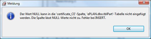

Hallöchen zusammen,
ich wollte meine DB auf einen SQL Server (SQL Server 2008 Express) auslagern. Ich habe die Funktion Daten importieren Exportieren aus dem Starmenu verwendet, und damit eine neue DB angelegt - hat soweit auch alles geklappt. In ePLAN konnte ich auch auf die neu erstellte DB zugreifen. Will ich edoch einen neuen Artikel anlegen, erhalte ich die Meldung im Anhang.
Den entsprechenden Eintrag kann ich in der DB auch nicht so ändern, das auch Nullwerte akzeptiert werden.
