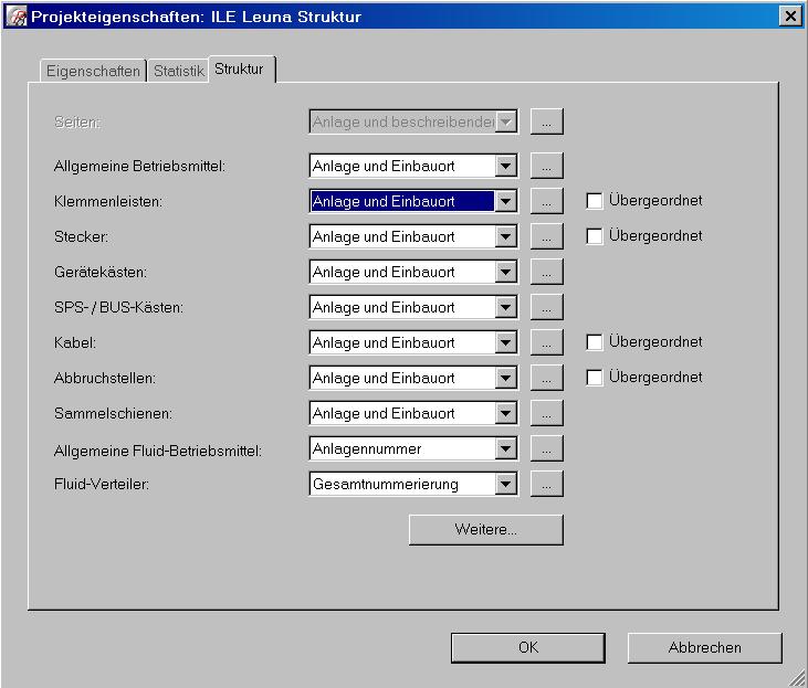

aaah, ja gibts es in 1.8.6 auch und sieht dann so wie im anhang aus zur zeit...

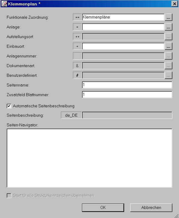

ja das versuch ich ja die ganze zeit.
bzw wie muss ich die einstellung denn verändern dass ich solche pläne bekomme.
ich leg meine auswertung so an wie in der anlage zu sehen:
aber dann hab ich:
==Klemmenpläne
=AKZ
/Seite
will aber:
==Klemmenpläne
+OKZ
/Seite

Deine Seitennummerierungsart ist Anlage und beschreibender Ort, daher geht das nicht!
Die Seitennummerierungsart läßt sich im nachhinein nicht mehr ändern, Du kannst höchstens ein neues Projekt anlegen mit der Seitennummerierungsart Anlage und Einbauort und die Seiten rüberkopieren

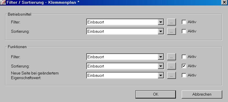

und wie sehen dann die einstellungen beim anlegen der auswertung aus??

deine Seitennummerierungsart ist lt. 1. Bild Anlage und beschr. Einbauort, demnach dürfte das == und das * ausgegraut sein im nächsten Bild.
Vielleicht hast Du das Schema Anlage und beschreibenden Einbort verändert     macht man nicht !!!
Dass == kannst Du in den Einstellungen für Auswertungen ( Seitensortierung )leider nicht mit dem Einbauort kombinieren.
