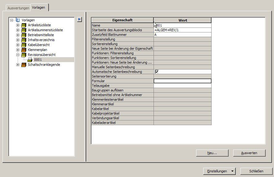

Hallo ihr lieben,
habe mich mal wieder mit E-PLan Fluid beschäftigt. Hätt da mal ne Frage.
Habe von einem Projekt eine neue Revision erstellt. Alles was ich änder wird nun makiert. Ist ja auch richtig.
Aber kann man nicht zusätzlich eine neue Seite erstellen wo er die ganzen Revisionsänderung anzeigt. Oder erstellt er sowas selbst???
Wie macht man das???
Vielen lieben Dank für eure Hilfe.
Zuckerschnecke123

es gibt eine Auswertung "Revisionsübersicht", da wird (im Standardformular) die Revisionsnummer, Datum und der Text, der beim Seiten abschlissen bzw. Revisions-Abschliessen eingegeben wird angezeigt. Ich denke so was suchst Du.

mh... also habe jetzt 3x eine Revision erstellt und abgeschlossen und er hat keine eigene Seite erstellt. Muss ich da irgendwas einstellen???

hallo Zuckerschnecke
Schau mal unter Dienstprogramme -> Auswertungen -> Erzeugen,
dort müstest du im Reiter Auswertungen -> Neu
Ausgaben nach  -> Seite
Auswertungstyp  -> Revisionsübersicht
diese Auswertung erstellen
Gruß Matthias

Hi
Ja muss man
bei Dienstprogramm - Auswertung - Erzeugen
sieht dann ca. so auch wie auf meinem Bild.
