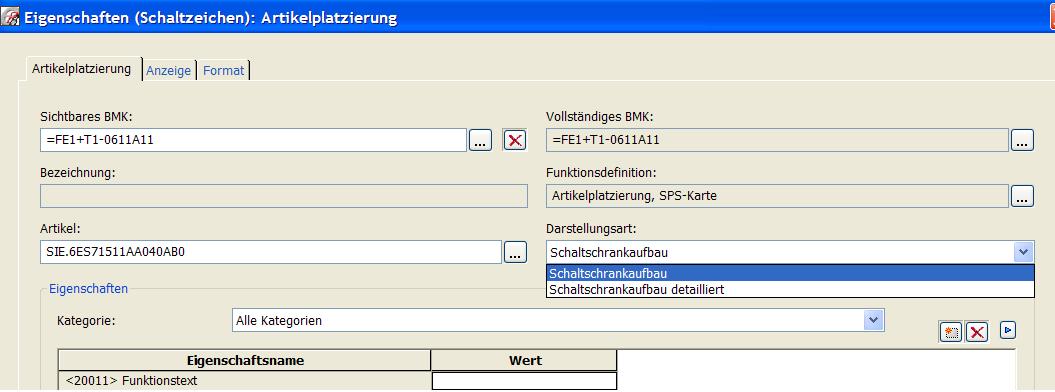

Ich habe mal wieder ein blöde Frage.
Folgendes Problem: Wenn ich ein Bauteil im Schaltschrankaufbau platziere (Befestigungswinkel), dann such ich mir den vorher aus der Artikeldatenbank raus. Dann wird das Teil platziert (einmal links und einmal rechts). In der Stückliste kommt der Winkel dann auch zweimal vor. Eigentlich auch richtig, hab den ja auch zweimal platziert. Unter der Artikelnummer werden aber bereits zwei Winkel geliefert, das heißt ich habe dann in der Stüli zwei Positionen mit dem Winkel in Summe dann aber 4 Winkel. Gibt es eine Möglichkeit ein Makro zwei mal zu platzieren aber nur einmal eine Artikelnummer zu vergeben? Die Schalschranklegende muss aber natürlich trotzdem passen. Hoffe ich habs einigermaßen verständlich erklärt.

Hallo Markus
Ich würde einfach den Winkel/das Bauteil einmal platzieren,
dann eine Kopie davon erstellen,
dieser Kopie dann unter den Eigenschaften der Artikelplatzierung bei Darstellungsart
Schaltschrankaufbau detailliert
angeben. Dann solltest du in der Stk Liste die richtige Menge stehen haben.

SUPER!!!!
So funktionierts. 1000dank.
Geht im übrigen auch ohne eine Kopie zu erstellen. Einfach das Bauteil ein zweites mal in der gewünschten Variante absetzen und dann auf "Schalschrankaufbau detailliert" stellen.

Hmhmh,
das Ganze geht füe einen Artikel genau einmal. Sprich, wenn ich den Ersten Artikel absetze und dann den zweiten auf "detailliert" stelle, dann funktioniert es. Möchte ich den Artikel allerdings ein drittes oder viertes Mal auf diese Weise absetzen, gehts nicht mehr. Es gibt ja sicherlich auch VPE von mehr als zwei. Hat jemand dafür eine Idee?

Hallo, probiere doch mal folgendes:
Editiere dein Auswertungsformular und zwar wie folgt.
-als Platzhaltertext wählst du nicht "Eigenschaft" sondern "Eigenschaften formatiert / berechnet"
-Berechnugn wählen Platzhaltertext (ohne Nachkommastellen), dann "Artikelreferenzdaten" -> "Gesamtmenge (Stückzahl)" (ID 20499)
- dann "/" wählen
- dann "Artikeldaten" -> "Menge/Verpackung" (ID 22122)
Im Stromlaufplan positionierst die wie gewohnt deine Einzelartikel. Im Formular wird dann durch die Verpackungsmenge (muss richtig eingestellt sein, in deinem Fall "2") geteilt.
