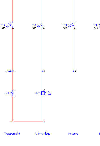

Also mein Stromlaufplan sieht Vereinfacht so Aus = Hauptstromstrang oben  , Dann nach unten laufend Sicherungsautomat mit BMK und Technischer Kenngrösse , dann Abgangsklemme , dann ein "Text " Mit der Zielangabe bzw. dem Namen des Angeschlossenen Gerätes und Ganz unten noch die Kabelbezeichung ( welches Kabel Führt zum Gerät )
Was ich jetzt Benötigen Würde Wäre eine Listenausgabe zb in Excel.
Mit dem Inhalt:
1: BMK des Sicherungsautomaten , 2 : Technische Kenngrösse des Sicherungsautomaten, 3: Name des Angeschlossenen Gerätes und wenn möglich ein Eigenschaftstext über Breite des Sicherungsautomaten

Hallo Georg und willkommen hier
vorab. Mit P8 ist das kein Problem solche Informationen nach Excel zu bekommen.
Zu 5... ich denke mit ein bißchen Arbeit ebenfalls machbar. Die Ausgaben nach Excel werden über die Druckfunktion (und dann in eine Dateiausgabe) der jeweiligen Generierungsläufe erzeugt. Die Feldkennungen für die Files der Dateiausgaben findest Du hier als PDF...

Nun ja. Auch mit P8 muß man das einmalig anstossen (sonst bekommt man nix als Ausgabe), man kann es aber automatisieren bzw. solche gleichgelagerten Aufgaben per Script in P8 einbinden und dann eben nur noch einmal aufs Knöpfchen (Button) drücken. Da sehe ich weniger Probleme. Anbei mal ein paar Beispiele schnell zusammengestrickt, wie so etwas aussehen könnte...
Mit 5 ist das eventuell ein bißchen mehr Arbeit. Die Druckausgaben (als Vorlage) muß man natürlich auch erstellen (einmalig) und dann eben die Druckausgabe anstossen. Eventuell über einen Aufruf in den externen Programmen. Das weiß ich im Moment aber nicht. Ich müßte da selbst in alten Unterlagen nachkramen...

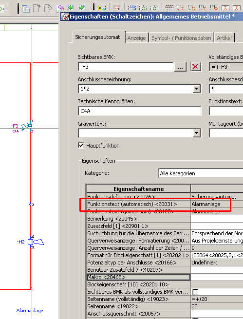

Sind die Texte Ganz normale Textelemente wie ich sie in Eplan 5.5 auch habe oder hast du sie irgendwie mit dem BMKs Verknüpft?
Also Woher Weiß die Software das der Text 1 zur Sicherung 1 gehört usw.
mfg Georg

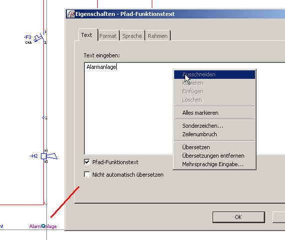

Das ist ein Pfadfunktionstext. Also eine besondere Textart welche durch Betriebsmitteln ausgewertet (ausgelesen) werden können...

Das sieht nicht wirklich Editierbar aus....
Wie Gibt man diesen Text ein? Was ist das Feld Graviertext ? ist das für Beschriftungsangaben gedacht?
mfg Georg

Dieser Text wird einfach eingegeben über einen Dialog (siehe Bildchen). Da es ein Funktionstext ist übernimmt das Betriebsmittel (welches sich im Pfad befindet) diesen. Deshalb ist er dort auch nicht editierbar (deshalb heißt das Teilchen auch Funktionstext automatisch, da er ihn automatisch ausliest - wenn er einen findet). Man könnte den Funktionstext aber auch im Betriebsmittel eingeben und im Pfad platzieren. Geht auch so rum...
@Graviertext
Ja das könnte man damit machen...

das macht man über ein Beschriftungsschema. Das Ziel des Automatens muß man sich hier dann über eine Blockeigenschaft holen da ich im Beschriftungsschema nur Zugriff auf das Bauteil und seine Eigenschaften habe. Ich stelle heute abend ein Beispiel inkl. dem Schema hier rein...
