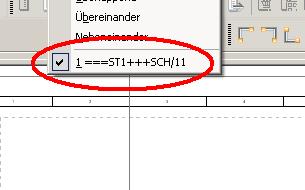

HAllo zusammen,
kann mir jemand erklären woher diese komische Seitennummerierung kommt (siehe Bild)?
Müsste doch eigentlich =ST1+SCH/11 heißen, oder nicht?
Was mach ich falsch?
Danke Markus

Hallo Markus,
das "==" steht für Funktionale Zuordnung
das "++" steht für Aufstellungsort.
Wenn du diese Zeichnen nicht benötigst, must du die Projekteinstellung ändern.

ich habe rausgefunden, dass diese Einstellungen im Basisprojekt verkehrt sind. Gibt es eine Möglichkeit das Basisprojekt (*.zw9) zur Bearbeitung zu öffnen und diese Einstellungen zu ändern? Im aus dem Basisprojekt erzeugten Projekt jedenfalls komme ich nicht an diese Einstellugnen ran.
Die Einstellugne werden in einem Schema gespeichert. Wo liegt den ggf. das, damit ich nur das Schema anpassen kann?
Danke schon mal im voraus
Markus

Hallo Markus !
Das Basisprojekt selbst, kann diesbezüglich nicht verändert werden.
Wenn Du die Projektvorlage, aus der ursprünglich die ZW9 erzuegt wurde
nicht mehr hast, würde ich folgenden Weg vorschlagen:
1. ein neues Projekt aus dem ZW9 erzeugen (am Besten gleich in einen
   entsprechenden Ordner "Muster" o.ä. speichern
2. die gewünschten Änderungen an dem neu erzeugten Projekt vornehmen
3. daraus ein neues Basisprojekt über "Organisieren">"Basisprojekt
   erzeugen..." erstellen lassen
NACHTRAG:
Aus dem nun neu angelegten Basisprojekt erzeugst Du nun wiederum ein
neues "Produktivprojekt" und kopierst alle Seiten aus dem jetzigen
Projekt rein.
Die Seitenstruktur kann an einem bestehendem Projekt nicht mehr verändert werden.

in dem aus der *.zw9 erzeugten Projekt ist eine Änderung der Seitenstruktur nicht mehr möglich, da das Basisprojekt bereits Seiten, und damit auch die entspr. Struktur, enthält (hab ich aus der Hilfe).
Dann muss ich eben warten bis der Kollege wieder da ist, der das Basisprojekt erstellt hat, damit wir dann im "Uroriginal" die entsprechenden Änderungen vornehmen können.
Aber vielleicht könnt ihr mir trotzdem noch bei was helfen. Wo liegen den die verschiedenen Schemata, mit denne Eplan arbeitet?
