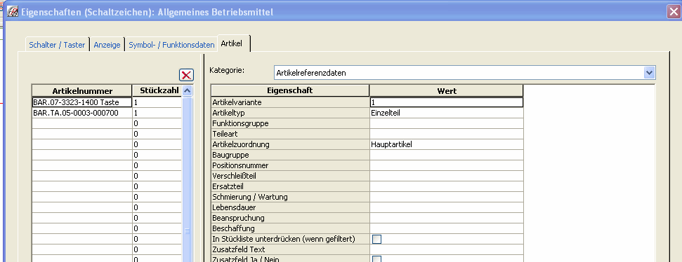

Guten Morgen,
ich war lange krank und hab keinen Plan mehr von eplan
Ich wollte meine Artikeldaten nach Excel exportieren. Das klappt auch soweit, nur habe ich festgestellt, dass nicht alles ausgegeben wird. Ich habe bei manchen Artikeln einen zweiten hinterlegt (siehe Bild). Beim Generieren der Artikelstückliste wird auch alles korrekt ausgegeben, nur beim Exportieren nach Excel werden alle angehängten Artikel nicht mit ausgegeben. Funktioniert dies nicht, oder wie kann ich dies einstellen, damit alle Artikel ausgegeben werden?
Und dann habe ich noch eine ganz banale Frage: ich habe schon soooo lange nicht mehr mit eplan gearbeitet, dass ich es nicht mehr hinbekomme, bei den Beschriftungseinstellungen z.B. unter "Etikett" ein Trennzeichen einzufügen. Wie ging das denn nochmal?
Vielen Dank schon mal für die Hilfe

Geht alles problemlos.
1.
Kann nur ein fehler in deinem Schema sein,
bitte mal hier uploaden, damit es getestet werden kann.
2.
Bei einer Ausgabe nach Excel kannst und brauchst du kein Trennzeichen eingeben, wenn du die Ausgabe nach Text änderst, kannst du auch das Trennzeichen im Reiter Etiketten ändern.

Danke, Frank, das Trennzeichen hab ich gefunden  .
Ich habe dir das Formular mit Schema angehängt. Artikel- und ATEX-Nr. habe ich unter Freie Eigenschaften definiert.
Danke dir schon mal.
Gruß, Bernhard
