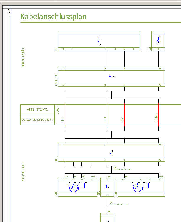

Ist es mit Eplan irgentwie möglich einen Kabelverlauf auszuwerten?
Genauer:
In unseren Anlagen (Fördertechnik) haben wir meist viele Antriebsmotoren an einem Strang (meist über 20 bei größeren Anlagen).
Wir zeichnen im Stromlaufplan den genauen verlauf der Kabel mittels Abbruchstellen ein.
Jetzt möchte ich eine Übersicht auswerten die genau diesen verlauf zusammenfasst, damit unsere Monteure auf der Baustelle schnell einen überblick haben und sich nicht durch Telefonbuchdicke Stromlaufpläne quälen müssen.
In unserem alten CAE Programm wurde das ganze von Hand Grafisch gezeichnet. So wie im Beispiel stelle ich mir das in etwa vor.
Nun die frage aller fragen: Möglich oder unmöglich??

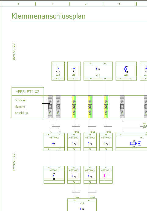

erstellt am: 29. Aug. 2008 07:27    Editieren oder löschen Sie diesen Beitrag!  <-- editieren / zitieren -->   Antwort mit Zitat in Fett Antwort mit kursivem Zitat    Unities abgeben: 1 Unity (wenig hilfreich, aber dennoch)2 Unities3 Unities4 Unities5 Unities6 Unities7 Unities8 Unities9 Unities10 Unities Nur für stigi 10 Unities + Antwort hilfreich
Ja geht sehr gut mit einem Klemmenanschlußplan
aber es geht max. nur bis zur 3. Stufe
grüße
Frank

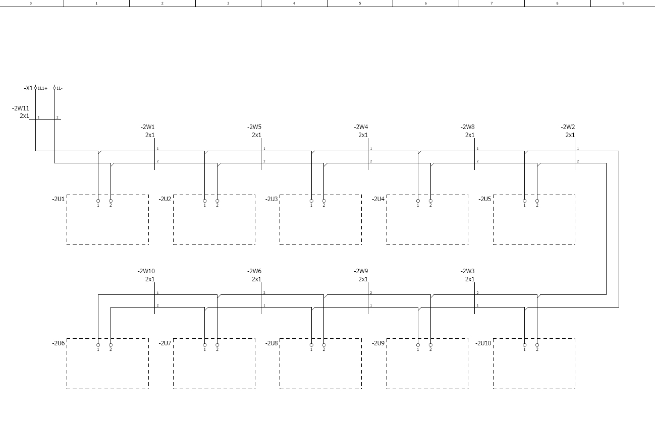

erstellt am: 15. Okt. 2008 10:01    Editieren oder löschen Sie diesen Beitrag!  <-- editieren / zitieren -->   Antwort mit Zitat in Fett Antwort mit kursivem Zitat    Unities abgeben: 1 Unity (wenig hilfreich, aber dennoch)2 Unities3 Unities4 Unities5 Unities6 Unities7 Unities8 Unities9 Unities10 Unities
habe leider immer noch keine Lösung für das Problem gefunden.
Ich hab mir jetzt mal eine (eigentlich) einfache Seite für Eplan erstellt, die einfach zum auswerten gehen müsste.(siehe Anhang) Normalerweise geht der Kabelverlauf über mehrere Seiten und Einbauorte.
Aber nicht mal diese Seite bringe ich zum auswerten, also zum auswerten schon aber leider nicht den Verlauf.
Klar ich könnte auch jedem Kabel im Zusatzfeld eine Nummer geben und so auswerten, aber diesen Aufwand will ich eigentlich umgehen da das ganze ja schon gezeichnet ist und somit auch auswertbar sein MUSS.
Bin mittlerweile etwas ratlos und bin um jede Hilfe dankbar!

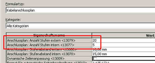

Beiträge: 15740
Professional
2.7.x
Expertenmenü :)
erstellt am: 24. Okt. 2008 13:10    Editieren oder löschen Sie diesen Beitrag!  <-- editieren / zitieren -->   Antwort mit Zitat in Fett Antwort mit kursivem Zitat    Unities abgeben: 1 Unity (wenig hilfreich, aber dennoch)2 Unities3 Unities4 Unities5 Unities6 Unities7 Unities8 Unities9 Unities10 Unities Nur für stigi 10 Unities + Antwort hilfreich
Hier noch ein Bildchen was Robins Aussage unterstützt... das betrifft - soweit wie ich das gesehen habe - alle Arten von Anschlußplänen (Klemmen, Stecker, Kabel)...
