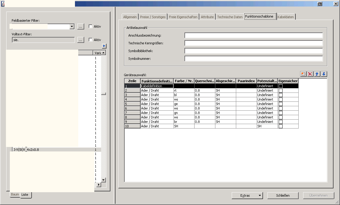

Hallo Leute,
ich habe ein weiteres Problem.
Ich will mir unsere Kabel in der Artikelverwaltung anlegen.
Soweit so gut... Ich habe mit z.B. ein J-Y(ST) Y 4x2x0,8 vorgenommen und die Funktionsschablone eingetragen - nun habe ich das Problem, das beim Prüflauf die Fehlermeldung kommt, dass eine Aderbezeichnung mehrfach vergeben ist, da es ntürlich mehrere weiße Kabel gibt. Das Ganze, welche Adern verdrillt sind kann ich ja irgendwie über den Paarindex hinbekommen ich weiß aber leider nicht wie und hab schon mehrere Einträge ausprobiert, aber noch nicht das Richtige gefunden.
Was genau muss ich in den Paarindex eintragen?
Vielleicht hat einer von euch da eine Lösung parat.
Gruß aus dem Oberallgäu
Andi

Hallo Andi,
ich Screenshot siehst du doch die Spalte "Paarindex" ...
... und hier die Paarindexe (ist Indexe richtig?) eintragen.
Denke das es dann gehen sollte.

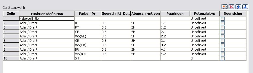

Paarindexe?
Irgendwie steh isch aufm Schlauch, kannst du mir ein Beispiel dafür geben?

Moin zusammen,
Quasi erste Ziffer fürs Paar und zweite für die Ader durch Punkt getrennt.
Hab mal nen Bild angehängt, müsste so auch ohne Die Farbbezeichnung in den Klammern funzen.

Hallo Andi,
du hast ja geschrieben, dass du mehere weise Adern hast. Oder?
Diese sind normalerweise zusammen mit anderen Aderfarben verdrillt. Und hier kommt der Paarindex ins Spiel.
Beispiel:
WH Index 1
BU Index 1
WH Index 2
BK Index 2
usw.
By the way: Von wem ist das Kabel? Evtl. hat der Hersteller auch fertige Kabel für P8 zum Download ...
