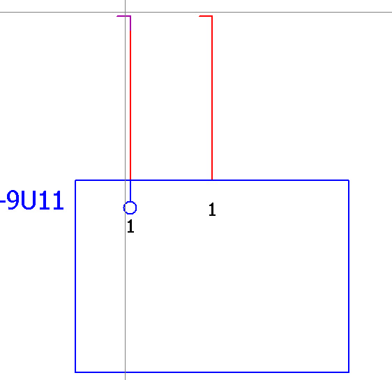

hab mal wieder so eine komische Frage. Wie kriege ich einen Geräteanschluss ohne Grafik ? In 5.xx war das einfach aber in P8 such ich mir einen Wolf.....

Hi Django,
in der Bibiliothek Special
SPECIAL/38 / DCPNG / Geräteanschluss (unsichtbar)
oder
21 / DCPNG5 / Geräteanschluss (unsichtbar EPLAN 5)
Gruß Markus

Hallo Markus,
ich vermute dass Django so was ähnliches (Bild) meint
Gerhard

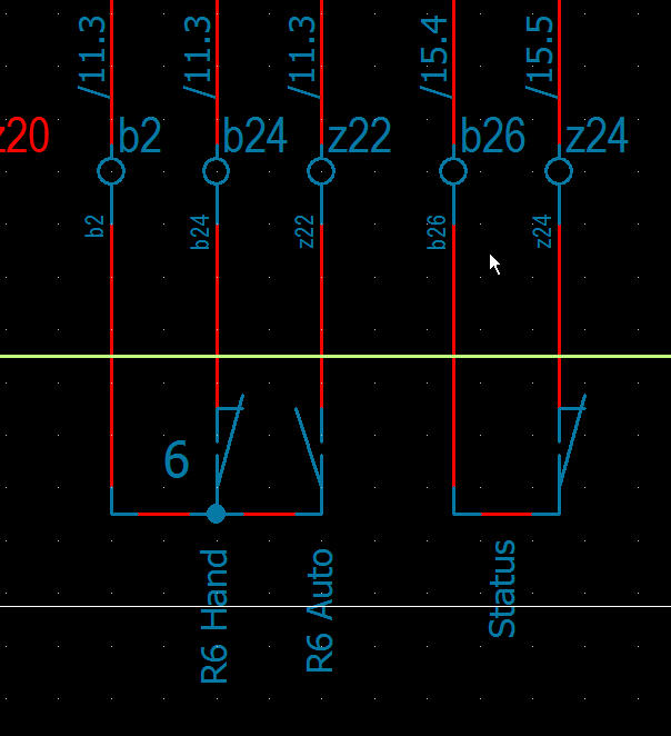

Nein mir geht es mehr um Anschlüsse bei den INNEREIEN des Gerätes.
Wie - siehe Bild - innere Kontakte. Für ein besseres Verständnis (oder so :-)
Klar könnte man die auch mit Voll-Symbol zeichnen.
Aber dann denke ich, hat es nicht unbedingt einen direkten Bezug zum Gerät.
Und mit den Anschlüssen kann man eben viel einfacher rumschieben als mit Grafik.
War auch nur so ein Gedanke, weil man ja nie weiss ob man es so machen soll und es in Zukunft dann eher Scherereien gibt.

hmmm
Bild ist leider farblich nicht so wie es sein sollte.
Die Anschlüsse bei den Kontakten sind solch unsichtbare.
Der Kontakt (Schrägstrich) selber ist dann ein Grafik Strich.
Wie gesagt - stören tut es mich nicht besonders, weil die Anschlüsse faktisch ja auch beim Gerät vorhanden sind.
(eher Anschlusspunkte halt)
Nur wirklich nützen tun sie auch nix.
