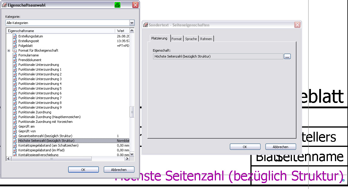

ich hätte da mal wieder ein Problem und zwar hab ich ein Projekt nach Anlage und Einbauort so nun folgendes Problem in meinem Normblatt steht die Geamtseitenanzahl drin und ich finde einfach nix wo er mir die Gesamtseitenanzahl des jeweiligen Einbauortes ausgibt !!
sieht ja blöde aus wenn bei jeder Gruppe da steht das sie 500 Seiten umfasst

die Eigenschaft nennt sich
"Höchste Seitenzahl (bezüglich Struktur)"

Wo finde ich das ?? Ich kann sowas in den Projekteigenschaften nicht finden um es im Normblatt als Seitenanzahl auszugeben.
man findet doch jeden Tag was neues im P8 zum schrauben

siehe Bild

Besten Dank ich Experte hab immer in den Projekteigenschaften gesucht!
