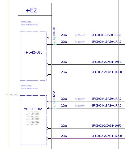

Ich habe eine Gerätekastendarstellung aus Eplan 5.7 nach P8 importiert. Quasi eine komplette Anlage aus Eplan 5.7 in eine komplette Anlage nach P8.
Dieser Import war 1:1 identisch vom Aussehen her.
Jetzt habe ich die Seite mit diesen Gerätekasten aus dem Import in P8 genommen, und KOMPLETT in mein laufendes Projekt kopiert.
Auch hier war dann noch alles optisch identisch.
Nun habe ich diese Darstellung kopieren wollen. Und zwar auf dasselbe Blatt in meinem laufenden Projekt. Also besser gesagt: Ich wollte es duplizieren.
Das Ergebnis seht Ihr in der angehängten Grafik:
Das obere ist der originale Gerätekasten. Kasten, BMK, Anschlüsse, fertig.
Darunter befindet sich das "Duplikat": Zunächst glich es dem Original wie ein Ei dem anderen, doch als ich das BMK anpasste (ursprünglich "<<..>>", jetzt "=H1+E2-U12"), geschah es:
Wie von Zauberhand standen diese vielen (unerwünschten) Querverweise plötzlich in und neben meinem Gerätekasten...
Wie werde ich die jetzt wieder los? Eigentlich würde ich ja in die Eigenschaften des originalen Gerätekastens schauen, aber hier steht in den meisten Feldern immer nur "<<..>>", und das hilft mir ja nun nicht wirklich weiter...
An welchem Knöpfchen muß ich denn jetzt bitte drehen, damit meine Kopie auch nach BMK Anpassung dem Original entspricht?

Habe gerade festgestellt, daß das Ganze gar nicht als "Gerätekasten", sondern nur als "Rechteck" und "Text" gekennzeichnet ist...
Diese kann man nicht einzeln anwählen. Ein Rechtsklick auf das eine oder andere Symbol, und es öffnet sich ein Auswahlfenster, in dem ich Rechteck oder Text anklicken kann/muß. Das kann ich dann auch bearbeiten...
Als wenn ein Eplan 5 Gerätekasten beim Import nach P8 "zerwurstelt" wurde in ein "Rechteck mit Text".
Hat das auch was mit den Symbolbibos zu tun???
Also: Ich kann überhaupt gar keine Angaben zu Querverweisen in den Eigenschaften machen...
Jetzt drängelt sich mir natürlich die Frage auf:
Wo zur Hölle kommen diese verdammten Querverweisangaben (und das sind es ja noch nicht mal wirklich... - es wird ja nur das BMK zig mal wiederholt) denn nun her???
Habe jetzt den eingebetteten Text im Rechteck gelöscht und einfach neuen Text "drübergeschrieben". Jetzt sieht es zumindest so aus, wie es soll.
Das Problem existiert allerdings noch immer ungelöst vor sich hin...
Na da paßt ja etwas nicht. Ein Gerätekasten aus 5 bleibt auch in P8 ein Gerätekasten. Alles andere würde mich sehr wundern...

Ja, ich habe auch so das dumpfe Gefühl, daß der Herr Vorbediener manchmal mehr gezeichnet oder gemalt hat, als zu projektieren...
An solchen Stellen werde ich in Zukunft nicht lange rumalbern, sondern gleich neu zeichnen. Da hat Gerhard schon recht...

Kann vorkommen wenn in 5.70 der Gerätekasten auf 254 gesetzt wurde. Macht P8 beim konvertieren manchmal wie es Lustig ist. Hatte ich auch schon und wurde auch gemeldet. Bis jetzt geht meine Konvertierung nicht und warte erst 2 Jahre. Mal schauen was die neue Version bringt. Soll ja, laut Aussage der Hotline, da mehr gemacht werden. Schon logisch wenn keiner der Automobilbauer umsteigen will deswegen.
