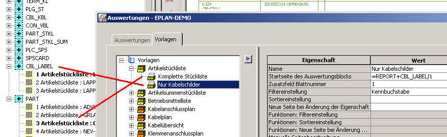

Tag Leute,
ich möchte eine Graviertext Liste ausgeben...
Ich denke es müßte doch eine Funktion bzw. Formular geben, das ich dann direkt als Bestellung zum gravieren geben kann...
Geht es eigentlich auch, das man in einer Stückliste die Kabelschilder z.Bsp. mit Auflistet ??? Ich meine folgender Maßen:
1 Stück  Kabelschild    Lieferant XY  Beschreibung: graviertes Schild mit dem Text "+100-W1"
Dann müßte es sich natürlich das +100-W1 automatisch aus dem BMK holen, das bedeutet, man müßte einen Artikel anlegen können , der einen Querverweis zum BMK enthält. Geht sowas ???
Wie macht Ihr das denn ???

Ja, geht eigentlich Problemlos ab V1.9.5.
Natürlich mußt du keinen Artikel anlegen der sich was aus dem BMK holt.
Erstelle dir eine Auswertung als Artikelstückliste nach deinen Bedürfnissen und benutze einen Platzhaltertext der sich mehrere Eigenschaften holt und anzeigt. (z.B. "Artikel:Bezeichnung1" + "Platzhalter:Leerzeichen" + "Betriebsmittel:Betriebsmittelkennzeichen")
Hoffe du hast ungefähr verstanden.

Ja soweit gut, aber dann holt dich nicht nur das Kabelschild das BMK
Sondern jedes Bauteil.
Wie kann ich "nur" auf die Gravirdaten zugreifen ???

...Wie kann ich "nur" auf die Gravirdaten zugreifen ???
Du muß anders herum denken! Also: wie beschränke ich die Ausgabe der Betriebsmittel auf "nur Kabel"? Also mußt Du einen entsprechenden Filter für die Ausgabe setzen...

Aber ist bekomme nicht 2 Ausgaben der gleichen Art in die Auswertung rein.
D.h. Entweder habe ich eine gefilterte Ausgabe wie z.bsp. Alle Kabel...
ODER Alle Artikel.
Ist das richtig ? Oder wie bekomme ich 2 Listen gleichzeitig hin ?

2 Ausgaben eine Auswertung geht schon (siehe Bildchen). Es stellt sich nur die Frage warum das dann in P8 sein soll wenn es doch nur um eine Liste zum bestellen geht (ging aus Deiner Eröffnungsfrage auch nicht genau hervor).
Ich würde diese Informationen einfach nach Excel (über den Menüpunkt Beschriftungen) rausschieben. Da kann man sich prima Vorlagen bauen (siehe zweites Bildchen) und diese Bestellliste muß ja nicht unbedingt als Auswertung in P8 liegen...

danke für die INFOS.
Genau wie in deinem oberen Bild stelle ich mir es vor.
Ich bekomme aber keine 2 Ausgaben in eine Gruppe.
Wenn ich NEU mache ist die alte weg...
Kann ich da irgendetwas einstellen ???

Du erstellst die neue Auswertung auch auf der Registerkarte Vorlagen?

Sorry aber ich kriege bei mir pro Auswertung nur eine Ausgabe rein !!!

Ich hab es !!!
man muss der ersten einen anderen Namen geben... und dann kann man über neu... auch eine zweite einfügen !
