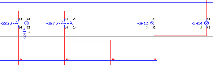

Hallo zusammen!
Gibt es eine Möglichkeit über Blockeigenschaft und Graviertext zwischen einem (Leucht-)Drucktaster und der eigentlich dazu gehörenden Lampe einen Querverweis anzuzeigen?
Problem ist nämlich, dass Taster und Lampe verschiedene BMK haben, weil beide nach Vorziffer "Seite" + Kennung + Pfad benannt werden, gestrennt dargestellt sind und darum nicht den gleichen Namen z.B. 5SH2 haben.
Tschüß
Dieter

Hallo Dieter,
ich löse das einfach mit Querverweis siehe Bild
Gerhard

Müsste das nicht mit dem Paarquerverweis gehen?
Ich habe das bisher immer grafisch gelöst, ist aber
eigentlich auch nicht der Sinn der Sache.
Gruß Rainer (Hölli)

Hallo Rainer und willkommen hier
das was Gerhard vorschlägt geht in die Richtung. Funktioniert aber dann nur mit gleichem BMK...

Hallo Gerhard,
danke für den Lösungsvorschlag.
Hätte mir gewünscht, dass das eleganter geht, wenn tatsächlich nicht, sollte man damit leben können.
Falls jemand doch einen noch schöneren Vorschlag hat, her damit.
