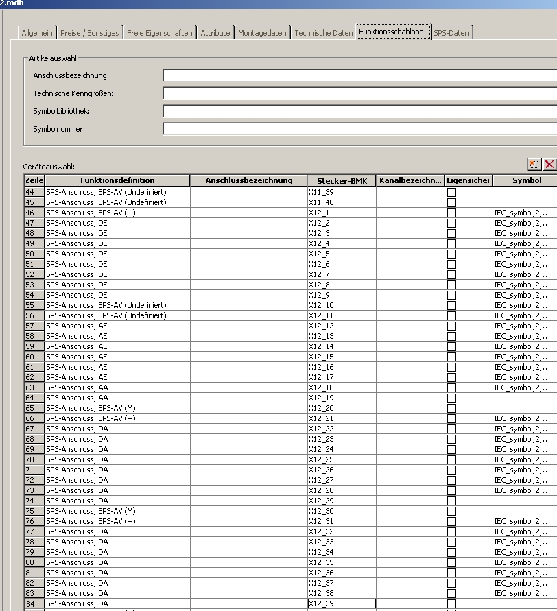

Kann mir ja noch jemand bei der Funktionsschablone helfen. Den meine paßt irgend wie nicht mit dem Symbol zusammen.
Das könnte der Fall sein wenn Holger den einen oder anderen SPS-Anschluß anders interpretiert hat (in seinen Makros) wie Du. Dann kann das "auseinanderlaufen" mit den Funktionsdefinitionen...

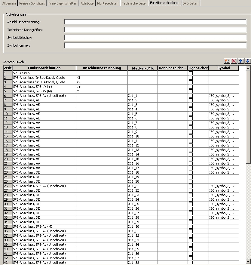

Ich habe dir mal im Anhang die gezippte Artike.xml der verwendeten Baugruppen angehangen. Du kannst sie ja mal importieren und dir näher ansehen. Zum testen vielleicht erst mal nur in eine neue Testdatenbank importieren. Entweder du verwendest sie so oder du kopierst dir nur die Funktionsschablonen.
EDIT
Leider kann man die CPU 314C-2DP nicht zu 100% mit nur einer Funktionsschablone abdecken. Das liegt an den analogen Eingängen. Für jeden analogen Eingang gibt es nämlich 2 Möglichkeiten wie er zu benutzen ist. Zum Beispiel wird bei dem ersten analogen Eingang (PEW752), in der Variante Strommessung, der Anschluss X11:3(+) und X11:4(-) verwendet. In der Variante Spannungsmessung der Anschluss X11:2(+) und X11:4(-). Je nach Verwendung muss die Funktion "analoger Eingang" mal an den Anschluss X11:2 oder an den Anschluss -X11:3. Für das Makro habe ich alle Eingänge auf Strommessung parametriert und mache nach dem Einfügen gleich die Geräteauswahl. Benötige ich einen Spannungseingang muss ich es nachträglich an der Übersicht und der allpoligen Darstellung manuell ändern. Danach ist allerdings keine Geräteauswahl mehr möglich - die Funktionsschablone stimmt ja nicht mehr. Leider kann P8 zur Zeit noch nicht mit diesen Konstellationen umgehen.

Hallo Holger !
Also rein von den Funktionsschablonen:
Müsste das nicht mit einre Artikelvariante lösbar sein ?
Jede Variante eines Artikels kann (muss nicht) unterschiedliche Funktionsschablonen besitzen.
Danach müsste das mit der Geräteauswahl wieder klappen.

Hallo nairolf
Original erstellt von nairolf:
Theoretisch ja! Aber ich habe es nicht weiter verfolgt. Aus einem ganz einfachen Grund.
Bei 5 analogen Eingängen und zusätzlichen 2 analogen Ausgängen würde es einfach zu viele Varianten geben. Wenn mich nicht alles täuscht sind das 128 Möglichkeiten. Es müsste eine Lösung sein die irgendwie mehrere anloge Ein- oder Ausgänge je Kanal in der Funktionsschablone ermöglicht und das P8 den benutzten an der Eingabe der Adresse erkennt oder an einer speziellen Eigenschaft die der Anwender beim verwenden extra setzt. Diese Eigenschaft darf dann pro Kanal eben nur einmal vorkommen.
