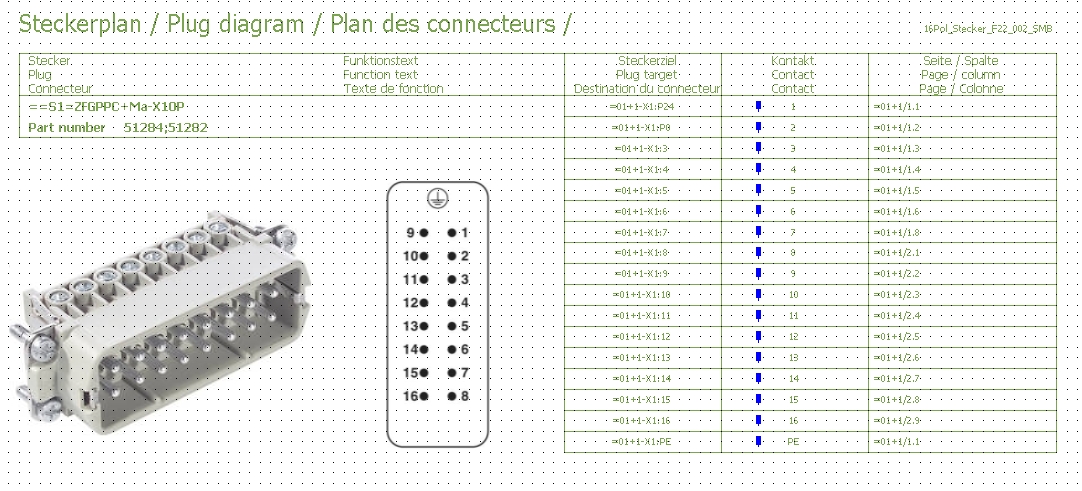

Ich habe hier mal wieder eine Frage zum Steckerplan:
Aufgabe: Ich möchte einen Steckerplan machen, wo auch die Steckerbilder erscheinen. --> siehe Bild
Nun, ich habe das eigentlich auch so geschafft, indem ich ein Formular gebaut habe, welches auf den jeweiligen Steckertypen zugeschnitten ist. Das heisst aber, pro Steckertyp (6Pol. 16 Pol. 24Pol. usw. und Pin/Buchse) gibt es jeweils ein Formular. Am Ende sind das locker grad mal so 10 Formulare oder mehr.
Wenn ich nun im Steckernavi eine Steckerdefinition erfasse, muss ich dann auch gleich in den Eigenschaften im Steckerplanformular mein erstelltes Spez. Formular für diesen Stecker dort auswählen, damit es die Auswertung auf das richtige Formular macht.
meine Frage: geht dies auch einfacher? hätte jemand eine Idee wie man 1 Steckerplan Formular für alle machen könnte wo es dann die jeweilige Bildchen zum Stecker automatisch einfügt?

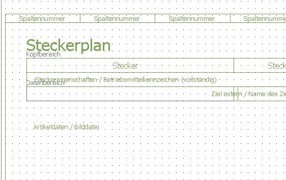

Grundsätzlich könntest Du im Formular die Eigenschaft
"Artiekldaten [x] / Bilddatei" platzieren.
Problematisch könnten aber verschiedene Bildgrößen
sein. Evtl. mal experimentieren mit Positionsrahmen
und Grafik nur einpassen, wenn zu groß.

Als Zusatz zu nairolfs Antwort. Wenn das Formular dynamisch ist, Dein Stecker mit Funktionsdefinitionen im Projekt vorhanden ist, brauchst Du dann nur ein (aber eben dann dynamisches) Formular...

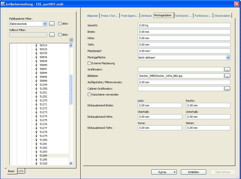

Hab das mal versucht...Steckerdefinition ist vorhanden. Steckerplan (dynamisch)angepasst aber ich kriege den Link auf die Bilddatei irgendwie nicht hin.
Die Bilddatei habe ich im Artikel unter "bilddatei" hinterlegt...eine idee woran das liegen könnte? Oder muss ich evtl. den stecker nochmals neu anlegen?

Hallo !
Ich hattte das Pronlem mal, als ich die Benutzereinstellung
des Bilderverzeichnisses verändert hatte.
Das in der AV angegebene Bild konnte dann natürlich nicht gefunden werden.
Schau mal nach, ob in Deinem Standard-Bilderverzeichnis
tatsächli das Bild samt Unterorderner wie in der AV angegeben existiert.

nach paar mal probieren habe ich nun den Link hin gekriegt...Ich habe zwar keine Ahnung wieso es auf einmal funzt, aber eben, es funzt...
Die Bilddatei habe ich nicht verschoben, habe aber noch etwas an meinem Dynamischen Formular mit dem Datenbereich und Datenbereichabschluss herumgefummelt.
