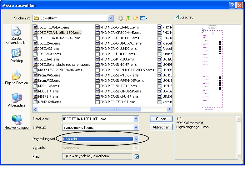

ih versuch vergebens eine SPS Kartenübersicht zu gestalten,
die diverse Querverweise auf die SPS Kästen auf den Verdrahtungsseiten liefert.
Kann mir jemand die relevanten Einstellungen verraten, die getroffen sein müssen, damit die 2 sich finden...
DANKE im Vorraus !

Du redest von einer Auswertung?

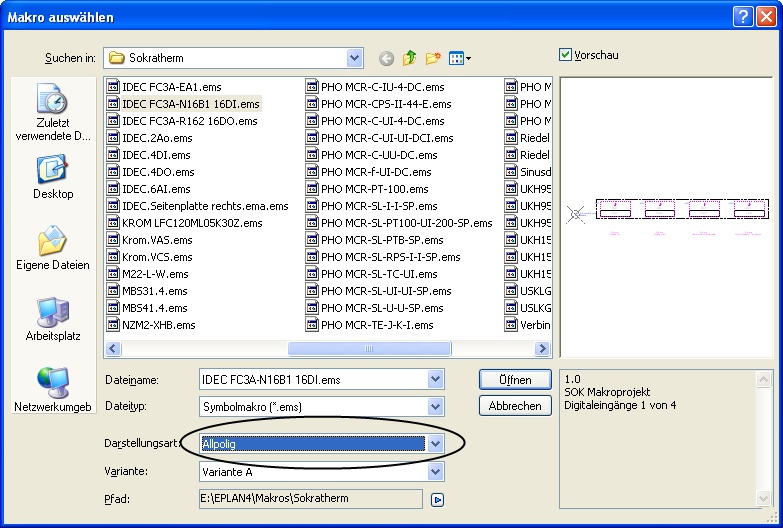

ich vermute du möchtest Informationen von der Übersichtskarte zu den Allpolig dargestellten Karten übertragen.
Dazu musst du auch festlegen, welche Karte als Übersichtskarte verwendet werden soll und welche als Allpolige.
Ich habe mal ein Makro einer IDEC mit angehängt. In diesem Makro befindet sich die Übersichtskarte und vier allpolige Dartsellungen. Beim einfügen des Makros, musst du die Variante entsprechend auswählen.

Die Symbole sind soweit in Orgnung. aber das was du im Bildchen eingefügt hast ist in der ZIP Datei nicht dabei.
Es fehlt wie im Bildchen dargestellt das Symbol für die Übersichtsseite.

es ist alles in der ZIP enthaöten, was du benötigst. Du musst beim Makro einfügen nur sagen, welches Makro du benötigst.
Du wählst wie im Bild zu sehen ob du das Übersichtsmakro (nur Varainte A enthalten), oder eine Variante der Allpoligen Darstellung.

Alles Prima ... Vielen DANK
