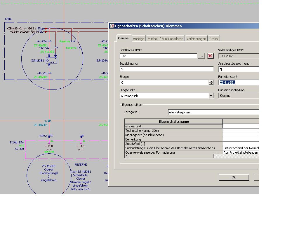

Nachtrag:
Ich war gestern ein bisschen zu früh mit meiner Freude.
Die an dieser Stelle sehr wichtigen Pfad-Funktionstexte lassen sich leider nicht im Excel ändern, da von EPLAN auf NEIN gesetzt (siehe Anhang). Diese Funktion wurde aber als Wunsch für künftige Versionen aufgenommen.
