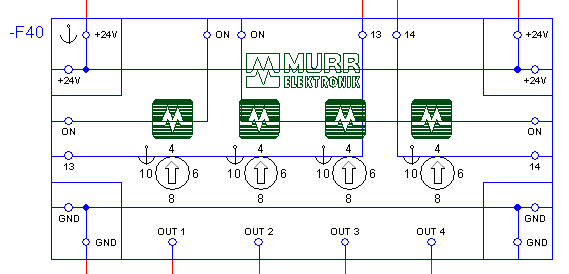

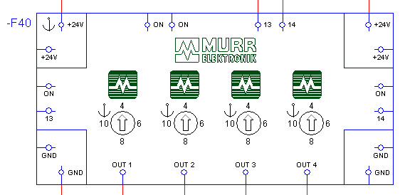

Diese Problematik beschrängt sich ja nicht nur auf FU's mit PE- oder Schirmanschlüssen. Ich habe mal 2 Bildchen von einer Überstrom-Schutzvorrichtung angehangen.
Das erste Bild zeigt die Darstellung im Schaltplan und das zweite die unsichtbar hinterlegte interne Verdrahtung. An diesem Modul heißen die Anschlussklemmen nunmal so und nicht +24V', +24V* usw. Also habe ich versucht durch Darstellung der räumlichen Lage, dem Verdrahter zu helfen herauszufinden welcher Anschluss gemeint ist. Und so gibt es eine Menge Geräte bei denen es immer wieder gleich bezeichnete Anschlüsse gibt. Und ich verstehe auch nicht wieso hier die Anwender individuelle Lösungen suchen müssen wenn die Lösung des Problems aus der Software kommen sollte. Denn alle Lösungen die jeder so für sich findet haben doch meißtens noch einen Pferdefuß.
Also wäre eine so einfache Lösung wie bei den Klemmen doch letztendlich der richtige Weg. Ach im Sinne einer Durchgängigkeit in der Bedienung der Software. Mehrfacheingabe erlauben und gut ist. Damit kann dann jeder was anfangen weil es ja hier und dort das gleiche Ergebniss bringt. Nämlich keinen Eintrag in der Meldungsliste.
