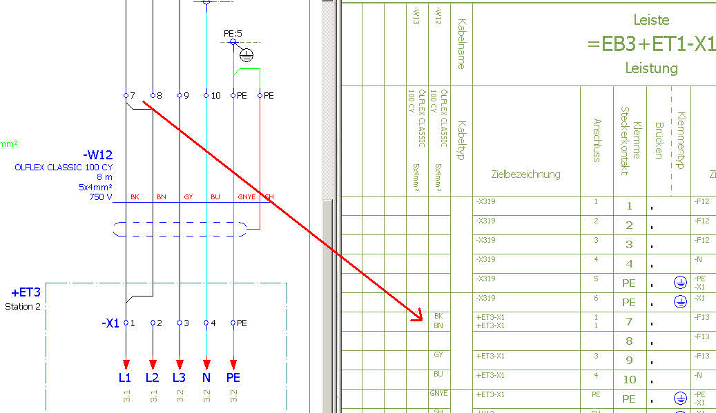

Habe zwei Klemmen die durch zwei Adern des selben Kabels miteinander verbunden sind.
Wie schafe ich es das Eplan die zweite Ader akzeptiert?
Soll heisen im Klemmenplan und Klemmennavigator wird nur die erste Ader angezeigt.

Um die Adern im Klemmenplan darstellen zu können brauchst Du eine Auswertung die 4 Ziele darstellen kann. Dann sieht das bspw. wie im Bildchen aus...
