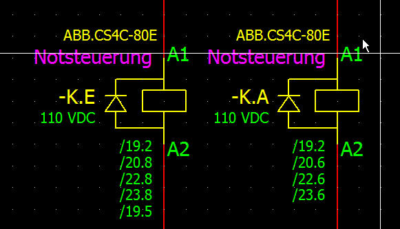

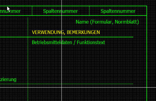

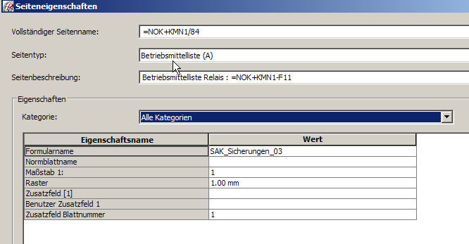

Ich möchte gerne bei einem Formular den Funktionstext eines Relais auslesen. (siehe auch Bilder)
Das klappt eigentlich.

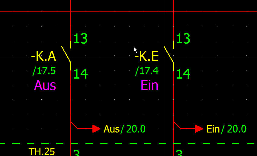

Nur, möchte ich es NUR beim Hauptartikel - nicht auch bei den Kontakten. Denn da kann ja Funktionell auch was anderes stehen.
Zudem ist die Formatierung wirr.
Wenn schon, dann wäre es toll untereinander.
Da ich aber nur 1 Satz rauslese, denke ich, dass es fix so ist.
ODER habe ich da was übersehen ?

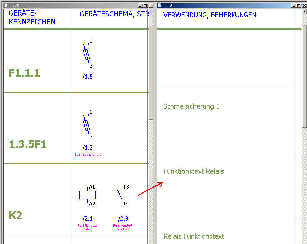

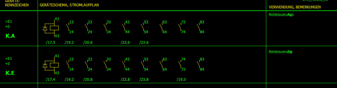

Der Knackpunkt am Formular ist, dass der Funktionstext des Relais UND AUCH der Funktionstext des Kontaktes ausgelesen wird.
Ich möchte aber NUR den Funktionstext des Relais.
Da der Funktionstext des Kontaktes eigentlich NUR ein Hinweis ist.

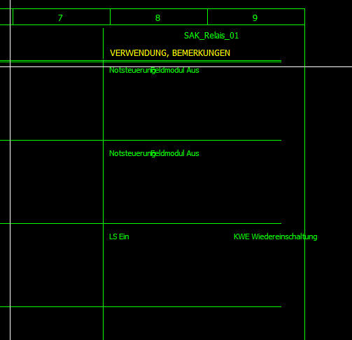

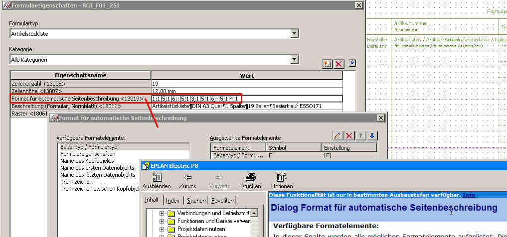

BGI_SAK_Relais_01.zip
Schau mal... so auf die Schnelle habe ich es Dir angepaßt. Du solltest den Funktionstext nicht von allen (10) Möglichkeiten der Betriebsmitteldaten nehmen sondern nur vom ersten (von der Hauptfunktions sozusagen). Andersherum reicht es wenn Du die Darstellung der Platzierung (der einzelnen Elemente) vom Hauptknoten BML-Daten nimmst da die Abstände zwischen den Symbolgrafiken über die Formulareigenschaften festgelegt werden...
Bildchen als Anschauung, sowie das (etwas angepaßte und sicher noch ausbaufähige) geänderte Forumlar mal anbei...

erstellt am: 27. Aug. 2008 08:23    Editieren oder löschen Sie diesen Beitrag!  <-- editieren / zitieren -->   Antwort mit Zitat in Fett Antwort mit kursivem Zitat    Unities abgeben: 1 Unity (wenig hilfreich, aber dennoch)2 Unities3 Unities4 Unities5 Unities6 Unities7 Unities8 Unities9 Unities10 Unities
Guten Morgen allerseits - bes. Bernd
Leider nicht ok.
Das Formular ist völlig leer.
Nix drin ausser dem Rahmen
Irgendwas ist da schief gelaufen.
Kannst du bitte mal schauen ob es bei dir auch so leer aussieht ?

Sodele... klappt auch hier mit dem heruntergeladenen Formular...
Vielleicht noch einmal downloaden?

Guten Morgen
So hab jetzt endlich Zeit gehabt es neu zu downladen und anzuschauen.
Jetzt funktioniert es.
Und wie gut. Vielen Dank. Werde noch ein wenig tunen.

erstellt am: 04. Sep. 2008 16:25    Editieren oder löschen Sie diesen Beitrag!  <-- editieren / zitieren -->   Antwort mit Zitat in Fett Antwort mit kursivem Zitat    Unities abgeben: 1 Unity (wenig hilfreich, aber dennoch)2 Unities3 Unities4 Unities5 Unities6 Unities7 Unities8 Unities9 Unities10 Unities
Hi
Ich habe heute noch ein wenig getunt :-)
Geht echt Super
Nun ist aber noch eine Frage aufgetaucht.
siehe auch Bilder.
Eplan schreibt mir die Auswertungen ein wenig Selbständig mit
"Betriebsmittelliste .... Relais, Schalter usw. an je nach Formular halt. Das heisst - EBEN - wo ist das festgelegt wie die Seite heisst '
Ich habe nix gefunden. Obwohl ein paar per Zufall stimmen.
Aber grad beim vorliegenden Fall in den beigefügten Bildern stimmt das nicht.
Wo kann man das festlegen.
Mir wäre auch egal wenn nur "Betriebsmittelliste" steht
Obwohl natürlich eine Unterteilung fein ist.
fredy
edit***
ah ja - ich kann natürlich "händisch2 die Seitenbeschreibung ändern.
Aber beim nächsten Auswerten oder Aktualisieren ist das wieder weg, und wie vorher.
Gib niemals auf !!!
[Diese Nachricht wurde von korgli am 04. Sep. 2008 editiert.]

@Seitenbeschreibung
Das kannst Du direkt im Formular festlegen wie die automatische Seitenbeschreibung aussehen soll. Ich habe Dir mal ein Bildchen angehangen. Sollte selbsterklärend sein...

erstellt am: 05. Sep. 2008 08:27    Editieren oder löschen Sie diesen Beitrag!  <-- editieren / zitieren -->   Antwort mit Zitat in Fett Antwort mit kursivem Zitat    Unities abgeben: 1 Unity (wenig hilfreich, aber dennoch)2 Unities3 Unities4 Unities5 Unities6 Unities7 Unities8 Unities9 Unities10 Unities
Guten Morgen
vielen dank
AAABER
der springende Punkt ist der Anfag
Zitiere die Hilfe
Die Formulareigenschaft Format für automatische Seitenbeschreibung ermöglicht es, die Seiteninformationen (Seitenname, Seitenbeschreibung, Anlage etc.) für die bei der Erzeugung von Auswertungen automatisch zu vergebende Seitenbeschreibung vorzugeben.
Voraussetzungen:
Sie haben ein Projekt geöffnet.
Sie haben das Formular, dessen Eigenschaften Sie bearbeiten möchten, im Formulareditor geöffnet (Dienstprogramme > Stammdaten > Formular > Öffnen > [Öffnen]).
Sie haben den Dialog Formulareigenschaften - <Formularname> geöffnet (Kontextmenü > Eigenschaften auf dem Formular im Navigator-Dialog Seiten - <Projektname> ).
Wo finde ich den --- Dialog Formulareigenschaften ---
Ich hab's mir jetz 20x gelesen aber ich finde den Einstieg einfach nicht.
Naja vielleicht bin ich einfach zu blöd, oder es ist so offensichtilich dass ich es drumm nicht sehe.
kann mir da jemand helfen ?  - Danke !

erstellt am: 05. Sep. 2008 08:38    Editieren oder löschen Sie diesen Beitrag!  <-- editieren / zitieren -->   Antwort mit Zitat in Fett Antwort mit kursivem Zitat    Unities abgeben: 1 Unity (wenig hilfreich, aber dennoch)2 Unities3 Unities4 Unities5 Unities6 Unities7 Unities8 Unities9 Unities10 Unities Nur für korgli 10 Unities + Antwort hilfreich
Steht doch da...
Du mußt also das Formular zum bearbeiten öffnen und kannst dann in den Formulareigenschaften (aufrufen mit STRG+M+STRG+D) die Eigenschaften bearbeiten. Klickst Du die Eigenschaft Seitenbeschreibung automatisch an kommt rechts im Feld der Drei-Punkte-Button (mein Bildchen)...

erstellt am: 05. Sep. 2008 08:48    Editieren oder löschen Sie diesen Beitrag!  <-- editieren / zitieren -->   Antwort mit Zitat in Fett Antwort mit kursivem Zitat    Unities abgeben: 1 Unity (wenig hilfreich, aber dennoch)2 Unities3 Unities4 Unities5 Unities6 Unities7 Unities8 Unities9 Unities10 Unities
Hallo Berd - danke für Deine Geduld :-)
Du mußt also das Formular zum bearbeiten öffnen ----hab ich
-----tut sich nix
habs auch - siehe bild - versucht - nix
irgendwas mach ich sicher noch falsch.

erstellt am: 05. Sep. 2008 08:56    Editieren oder löschen Sie diesen Beitrag!  <-- editieren / zitieren -->   Antwort mit Zitat in Fett Antwort mit kursivem Zitat    Unities abgeben: 1 Unity (wenig hilfreich, aber dennoch)2 Unities3 Unities4 Unities5 Unities6 Unities7 Unities8 Unities9 Unities10 Unities Nur für korgli 10 Unities + Antwort hilfreich
Hallo Fredy,
wenn Formular geöffnet -> Curser auf Formularname im Seitenbaum -> Button Eigenschaften anklicken

erstellt am: 05. Sep. 2008 09:24    Editieren oder löschen Sie diesen Beitrag!  <-- editieren / zitieren -->   Antwort mit Zitat in Fett Antwort mit kursivem Zitat    Unities abgeben: 1 Unity (wenig hilfreich, aber dennoch)2 Unities3 Unities4 Unities5 Unities6 Unities7 Unities8 Unities9 Unities10 Unities
Salü
Ihr werdet es zwar nicht glauben.
ES FUNZT - nach einem Kaffee - hab ich scheinbar klarer gesehen.
Vielen herzlichen Dank.
