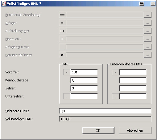

ich habe da mal eine Frage zur BMK Darstellung in einem Projek.
Mir liege ein gesamtnummeriertes Projekt vor, in dem ich das Sichtbare BMK nur mit Kennbuchstabe Zähler habe und das Vollständige mit Seite Kennbuchstabe Zähler. (siehe Projekt-vorlage.jpg)
Wenn ich dort die Bautele kopiere, werden diese auch wieder mit dieser BMK einstellung eingefüht.

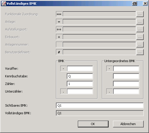

Nun hab ich das bei einem neuen Projekt, dass ich mir erstellt habe auch so eingestellt (Unter Projekteinstelungen - Betriebsmittel - Nummerierung...). Dort kann ich aber das sichtbare BMK nicht so verändern, sondern ändere immer das Vollständige BMK mit (siehe Projekt_neu.jpg.
Ich möchte also am Bauteil nur z.B. Q1 (als sichtbares BMK) stehen haben, aber im vollständigen BMK soll z.B. 101Q1 stehen.
Kann mir da einer von euch weiterhelfen.

Also unter vollständiges BMK verstehe ich eigentlich =Anlage+Ort-101Q1
und sichtbares BMK ist das was Du unter vollständig verstehst, sprich -101Q1.
Das sichtbare BMK ist also normal immer mit Seitenvorziffer und dem anderen "Gedöns".
Wie gesagt so kenne ich es.

Hast Du zufällig im Menü Optionen die Einstellung Eigenschaften übergreifend aktiviert?

@bbe-bac
Bei dem Projekt handelt es sich um ein Gesamtnummeriertes Projekt. Normalerweise habe ich bei uns auch mit Anlage Ort Nummerierung zu tun.

Nein der Haken ist bei mir nicht gesetzt

habe dazu folgende Info: Das kann mit der Projektstruktur zusammenhängen, das sollte in den Projekteigenschaften geprüft werden. Ist es ein aus Eplan 5.70 übernommenes Projekt - Gesamt mit Seitenvorziffer? Ansonsten muss sich unser Support das Original-Projekt mal anschauen.

Da hast du recht, das "Vorlage" Projekt, ist ein aus 5.70 Hochgezogenes. Da ich auf dieser Basis natürlich nicht unbedingt weiterarbeiten will, wollte ich mir ein neues "reines" P8 Projekt erzeugen. Wenn ich aber in den neuen Gesamtnummerierten Projekt ein Bauteil einfüge (nicht aus dem hochgezogenen kopiert, sondern über Einfg-Taste) kann ich das BMK wie oben schon beschreiben nicht unterschiedlich darstellen (sichtbar und vollständig).

Dann schick das doch bitte mal an unseren Support, damit die sich das im Detail angucken können
