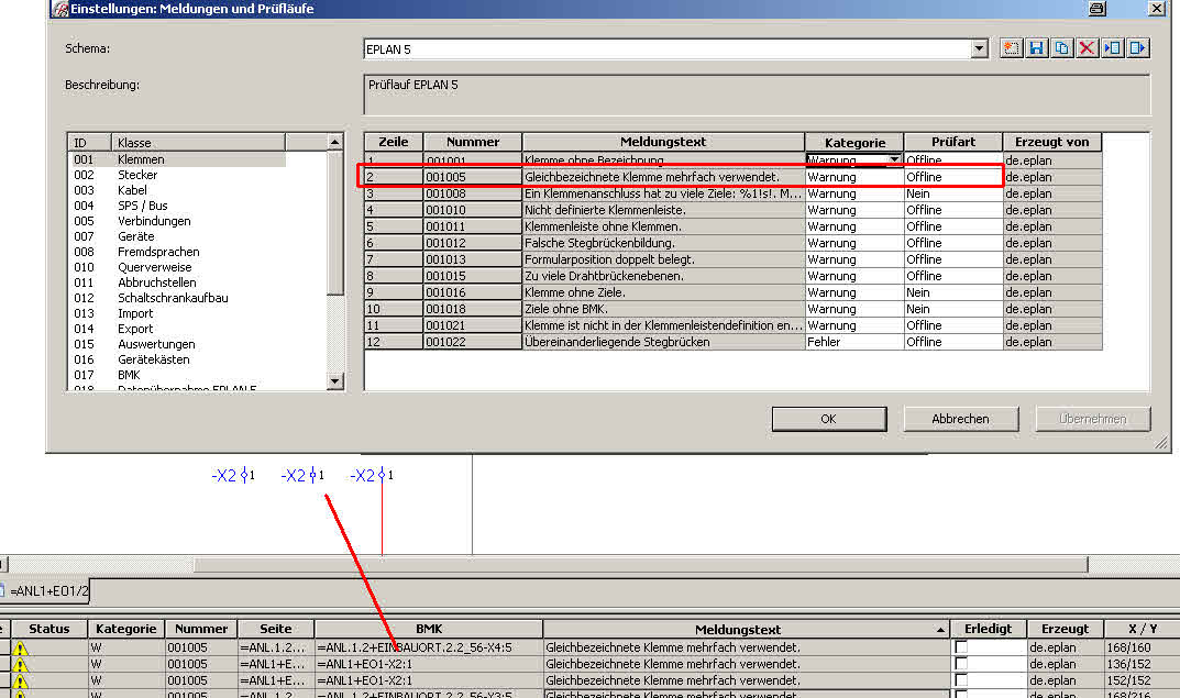

Hallo ihr,
gibt es einen Trick, wie man sich doppelte Klemmen im Prüflauf als Fehler oder Warnung anzeigen lassen kann? Funktioniert hier mit der P8 1.9 nämlich nicht. Habe testweise eine Klemme kopiert, damit sie wirklich gleiches BMK und Bezeichnung haben, der Prüflauf (EPLAN 5) ignoriert dies aber. Die Eigenschaft "Mehrfacheingabe erlaubt" habe ich deaktiviert.
Hat jemand nen Tip?

Guten Morgen,
klappt doch (siehe Bildchen) auch ohne Tricks...

Hallo Bernd,
vielen Dank erstmal für die schnelle Antwort.
Genauso sind die Einstellungen vom Prüflauf bei mir auch eingestellt, trotzdem werden die doppelten Klemmen nicht erkannt/gemeldet. Gibts da irgendwo in den Projekteinstellungen eine Option "Doppelte Klemmen ignorieren" oder so?   Habe nichts gefunden; lege ich jedoch ein neues Projekt mit Standardeinstellungen an, platziere doppelte Klemmen, mache Prüflauf, so funktioniert es genauso wie in deinem Bild.

Tja...
Welche Darstellungsart haben Deine Klemmen und aus welcher Symbolbib kommen sie? An irgendwas muß es ja liegen nur an einer Einstellugnen nicht (wäre mir jetzt nicht bekannt)...

Ich glaub, das wars ...
Das Symbol war aus der IEC_single_symbol, also einpolig. Die Schaltplanseite aber allpolig.
Is klar ...
