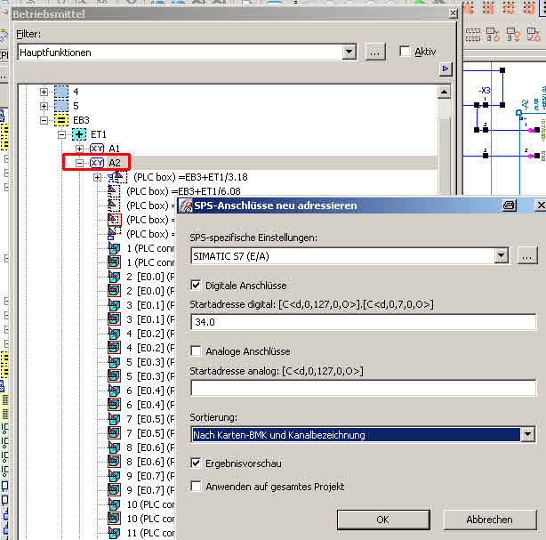

Hallo da draußen
Heute gibt es folgende Frage.
Ich möchte in der SPS-Übersicht die Adressen einer 32DA Karte ändern.
Dabei sollen die Adressen an den SPS-Ausgängen im Schaltplan gleich
mitgeändert werden.
Wenn möglich dann wie?
Gruß Olaf

Ganz einfach. Du markierst (das BMK) der Karte im Navi (BM oder SPS) und rufst dann Projektdaten - SPS - Adressieren auf...

Hallo Bernd
Danke für die schnelle Antwort.
Das hat funktioniert!
Gruß Olaf
