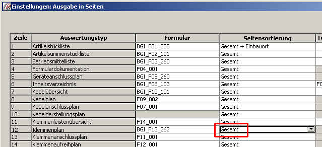

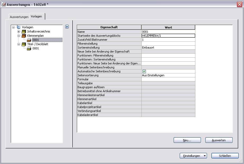

mal wieder ein Problem das ich des öfteren hatte und bisher immer händisch geändert habe - aber aufgrund der Menge isses hier nicht praktikabel. Wenn ich das Projekt Auswerte bekomme ich alle Klemmenplanseiten ohne AKZ auf die "Root" geliefert - obwohl ich Klemmen als AKZ in den Einstellungen eingetragen habe.
Hat jemand ne Idee was das sein könnte?

Wie sieht denn die Einstellung der (Ein)sortierung der Auswertungsseiten aus? In dieser Übersicht kann man das nicht erkennen. Dort sollte dann erst einmal Gesamt stehen (nur Deine Vorgabe mit dem Einbauort und nur das "+" ist merkwürdig - ich weiß gar nicht was Eplan dann macht). Eine andere Möglichkeit wäre auch noch Benutzerdefiniert. Aber Gesamt sollte funktionieren...

Danke - hat wie immer einwandfrei funktioniert
