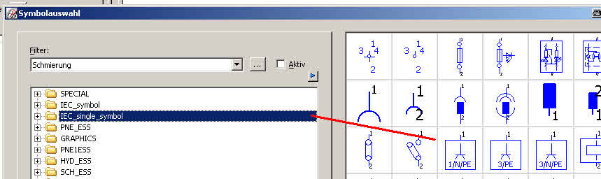

ein neues Projekt fängt für mich an und der Kunde möchte gern ein Einliniendiagramm haben.
Ich stelle die Seite auf "I Schaltplan einpolig" ein. Doch in meiner Symoblbibliothek habe ich keine einpoligen Symbole. Wo bekomme ich die Symbole her? Oder wo sind die hinterlegt?

erstellt am: 07. Aug. 2008 08:38    Editieren oder löschen Sie diesen Beitrag!  <-- editieren / zitieren -->   Antwort mit Zitat in Fett Antwort mit kursivem Zitat    Unities abgeben: 1 Unity (wenig hilfreich, aber dennoch)2 Unities3 Unities4 Unities5 Unities6 Unities7 Unities8 Unities9 Unities10 Unities Nur für RWeiss 10 Unities + Antwort hilfreich
Hallo Robert,
normalerweise werden die mitinstalliert ...
Kann es sein, dass du bei der Auswahl der Bauteile einen Filter gesetzt hast??

erstellt am: 07. Aug. 2008 08:40    Editieren oder löschen Sie diesen Beitrag!  <-- editieren / zitieren -->   Antwort mit Zitat in Fett Antwort mit kursivem Zitat    Unities abgeben: 1 Unity (wenig hilfreich, aber dennoch)2 Unities3 Unities4 Unities5 Unities6 Unities7 Unities8 Unities9 Unities10 Unities
Ein Filter? Wo kann ich den denn deaktivieren?

erstellt am: 07. Aug. 2008 08:40    Editieren oder löschen Sie diesen Beitrag!  <-- editieren / zitieren -->   Antwort mit Zitat in Fett Antwort mit kursivem Zitat    Unities abgeben: 1 Unity (wenig hilfreich, aber dennoch)2 Unities3 Unities4 Unities5 Unities6 Unities7 Unities8 Unities9 Unities10 Unities Nur für RWeiss 10 Unities + Antwort hilfreich
Moin Robert,
hast Du denn die Symbolbibliothek in Deinem Projekt eingestellt?
Optionen - Einstellungen - Projekt - Verwaltung - Symbolbibliothek
und dann IEC_single_symbol oder eine andere eintragen. Dann müßte es eigentlich klappen.

erstellt am: 07. Aug. 2008 08:41    Editieren oder löschen Sie diesen Beitrag!  <-- editieren / zitieren -->   Antwort mit Zitat in Fett Antwort mit kursivem Zitat    Unities abgeben: 1 Unity (wenig hilfreich, aber dennoch)2 Unities3 Unities4 Unities5 Unities6 Unities7 Unities8 Unities9 Unities10 Unities Nur für RWeiss 10 Unities + Antwort hilfreich
Moin...
@Robert
hast Du denn auch eine einpolige Symbolbib im Projekt hinzugefügt (Einstellungen - Projekt - Verwaltung - Symbolbibs und hier bspw. die IEC_single_symbol)?

erstellt am: 07. Aug. 2008 08:44    Editieren oder löschen Sie diesen Beitrag!  <-- editieren / zitieren -->   Antwort mit Zitat in Fett Antwort mit kursivem Zitat    Unities abgeben: 1 Unity (wenig hilfreich, aber dennoch)2 Unities3 Unities4 Unities5 Unities6 Unities7 Unities8 Unities9 Unities10 Unities
Hallo Marina,
danke für den Tip. War aber schon eingetragen!

erstellt am: 07. Aug. 2008 08:46    Editieren oder löschen Sie diesen Beitrag!  <-- editieren / zitieren -->   Antwort mit Zitat in Fett Antwort mit kursivem Zitat    Unities abgeben: 1 Unity (wenig hilfreich, aber dennoch)2 Unities3 Unities4 Unities5 Unities6 Unities7 Unities8 Unities9 Unities10 Unities Nur für RWeiss 10 Unities + Antwort hilfreich
Robert,
dann schau doch mal nach, ob Du..wenn Du ein Symbol einfügen willst, den Button "Aktiv" aktiviert hast. Mach mal den Haken weg, dann kannst du Symbolbibliotheken auswählen.

erstellt am: 07. Aug. 2008 08:47    Editieren oder löschen Sie diesen Beitrag!  <-- editieren / zitieren -->   Antwort mit Zitat in Fett Antwort mit kursivem Zitat    Unities abgeben: 1 Unity (wenig hilfreich, aber dennoch)2 Unities3 Unities4 Unities5 Unities6 Unities7 Unities8 Unities9 Unities10 Unities Nur für RWeiss 10 Unities + Antwort hilfreich
Ok... dann doch eventuell ein Filter wie Sebastian schon schrieb (siehe Bildchen)...

erstellt am: 07. Aug. 2008 08:49    Editieren oder löschen Sie diesen Beitrag!  <-- editieren / zitieren -->   Antwort mit Zitat in Fett Antwort mit kursivem Zitat    Unities abgeben: 1 Unity (wenig hilfreich, aber dennoch)2 Unities3 Unities4 Unities5 Unities6 Unities7 Unities8 Unities9 Unities10 Unities
Es funktioniert.
Bei der Symbohlwahl hab ich den Haken "aktiv" deaktiviert.
Den Filter!!! Danke für die schnelle Rückmeldung

erstellt am: 07. Aug. 2008 08:56    Editieren oder löschen Sie diesen Beitrag!  <-- editieren / zitieren -->   Antwort mit Zitat in Fett Antwort mit kursivem Zitat    Unities abgeben: 1 Unity (wenig hilfreich, aber dennoch)2 Unities3 Unities4 Unities5 Unities6 Unities7 Unities8 Unities9 Unities10 Unities
Was ich aber halt komisch finde, die Symbole sind nicht einpolig... das sind genau die gleichen wie die Allpoligen! Bei der Auswahl habe ich aber Einpolig eingestellt. Wie auch bei der Voreinstellung! Trotzdem keine einpoligen Symbole....

erstellt am: 07. Aug. 2008 09:57    Editieren oder löschen Sie diesen Beitrag!  <-- editieren / zitieren -->   Antwort mit Zitat in Fett Antwort mit kursivem Zitat    Unities abgeben: 1 Unity (wenig hilfreich, aber dennoch)2 Unities3 Unities4 Unities5 Unities6 Unities7 Unities8 Unities9 Unities10 Unities Nur für RWeiss 10 Unities + Antwort hilfreich
Häng doch mal genau so ein Bildchen rein wie ich jetzt hier. Das sieht doch eindeutig nach einpolig aus (meines)...
