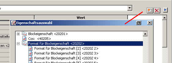

Ich habe da mal eine Frage:
Kann ich an einer Abbruchstelle die SPS Adresse anzeigen lassen.
Habe das mit Blockfunktionen versucht, habe aber immer nur geschaft das er mri das Zeil anzeigt, z.B. 113K1.37, was muß ich den da angeben das er mir die Adresse des Kartenanschlusse anzeigt.
Vielen Dank schonmal im Vorraus

Probier mal folgenden Weg (im Format der BE):
  • Abbruchstelle Gegenstück anwählen
  • Button Treppchen nach oben
  • Ziel - Ziel 1 - Button Treppchen nach oben
  • Funktionseigenschaften - SPS-Anschlusseigenschaften - Button blauer Pfeil nach rechts
  • SPS-Adresse auswählen und übernehmen
Sollte dann klappen...

Danke Bernd,
funktioniert so,
Volker

Probier mal folgenden Weg (im Format der BE):  <==
  • Ziel - Ziel 1 - Button Treppchen nach oben  <==
Sollte dann klappen...  ;)
können die beiden Punkte bitte noch einmal erklärt werden ??

Format für BE = BlockEigenschaft (siehe Bildchen) sowie Button Treppchen nach oben siehe ebenfalls Bildchen...
