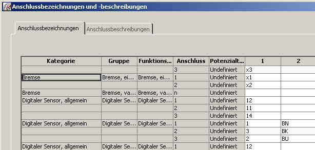

Ich habe wieder mal ein kleinens Problem bin hier grade meine Symbole am zeichnen und habe sie auch soweit ferti. Meine eigentliche frage ist wie kann ich feste Anschluß bezeichnungen hinterlegen so das ich diese nicht immer von neuem eintragen muss.

Dienstprogramme - Stammdaten - Anschlußbezeichnungen/Beschreibungen und hier das Symbol wählen und die gewünschten Einträge vornehmen...

Danke für die Schnelle Antwort dies klappt ja auch aber hätte vielleicht sagen sollen  das ich eine Neue symbolbibiliothek angelegt habe und dort die symbole hinterlege also muss dies doch irgendwie zu machen sein das er darauf zugreift und nicht auf die andere. Also wenn ich das somache Dienstprogramme>Stammdaten>Anschlussbezeichnung/beschreibung sollten nur meine Symbole darin auftauchen aus meiner eigen erstelten datei.

Anschlußbezeichnungen werden nicht für Symbole hinterlegt sondern für Funktionsdefinitionen. Daher wirst Du auch eigene Symbole dort nicht finden...

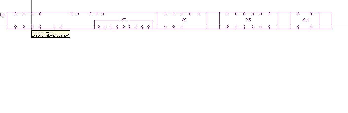

Danke für deine Antwort und wie mache ich das habe mal anbei mein Symbol als jpg angehangen dann sieht man mein Problem  , dies als Makro ist kein Problem aber möchte nicht alle anschlüsse immer von Hand neu bezeichnen vielleicht kannst du mir ja dies mal pdf dokumrntation hinterlegen wie ich dieses zu stande bekomme 48 Anschlüsse zu bezeichnen  .

mmh für variable Anschlüsse kann man wohl keine Anschlußbezeichnung fest festlegen (bzw. vorgeben). Ich denke das ist erst einmal so nicht vorgesehen da dieses Feld ja variabel ist. Jedenfalls habe ich keine Möglichkeit gefunden bisher.

Als Makro erstellen, dort dann die Anschlußbezeichnung an den Geräteanschlüssen fest eingeben. In den Einstellungen Nummerierung (online) dann für Einfügen von Makros nur "Kennbuchstabe und Zähler" verwenden. Dann ändern sich die Anschlüsse nicht.
