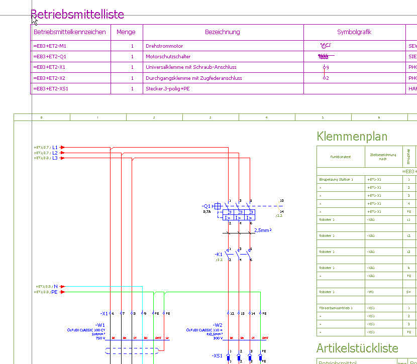

ich möchte auf einer Schaltplanseite allpolig (I) eine Betriebsmittelliste als eingebettete Auswertung einfügen. In der Betriebsmittelliste sollen jedoch nur die Artikel erscheinen, welche auch auf dieser Schaltplanseite dargestellt sind. Einen Filter in der Auswertung über genau diese eine Seite habe ich nicht gefunden. Hat jemand einen Lösungsvorschlag?
Schau Dir mal das Bildchen mit den Filtereinstellungen an... klappt so bei mir ohne Probleme...

es klappt nun auch bei mir!
DANKE!!!
