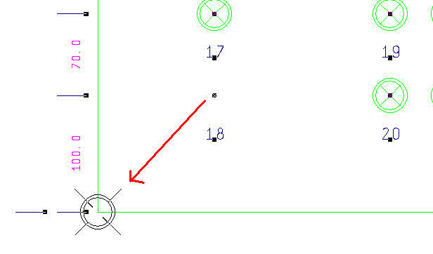

Im Normalfall brauche ich ihn auch nicht mehr (Stichwort Makros). Aber Kreise (und ein paar andere Sachen) sind so ein Ding wenn man vorhandene Sachen nimmt und nur abändern möchte. Bspw. kopieren ich mir ein Pultlayout aus irgendeinen Projekt, nehme (verschiebe mit der Tastatur) mir dann einen vorhandenen Taster oder eine Lämpchen und möchte unten links neu beginnen das Pultlayout aufzubauen. Da ich hier keinen definierten Mittelpunkt habe greift auch kein Modus (oder ich stelle mich zu dämlich an). Egal was ich mache (die Teilchen sind auch gruppiert). Es wird immer ein Geduldsspiel die (Pult)Ecke mit dem Mittelpunkt des Tasters (des Kreises) zu treffen (zum Vergleich ein 5er Bildchen dazu)...
Aber ich bin ganz Ohr (mit Makros geht es aber es wäre doch schön wenn es ohne ginge)...

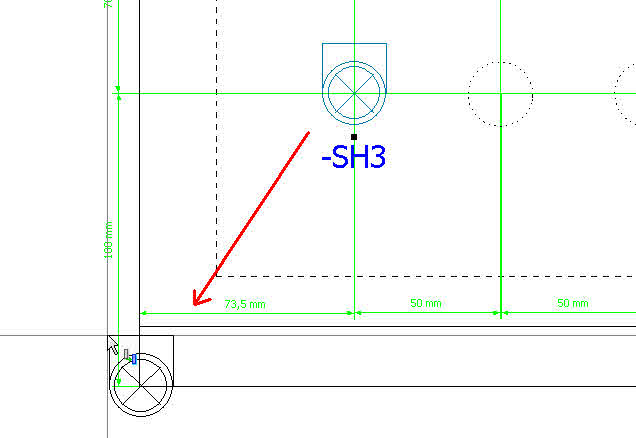

ich würde sagen, die Verschiebeaktion kann mit Benutzung der Maus sowie bei eingeschaltetem Objektfang und Konstruktionsmodus ganz einfach gelingen. Zuerst die Grafik der Taste markieren, den Befehl Verschieben aufrufen und mit dem Mauszeiger in die Nähe des Kreismittelpunkts fahren bis ein rotes Quadrat dort erscheint. Ein Mausklick, um die Startpunkt der Verschiebung auf den Mittelpunkt des Kreises zu fixieren. Der Startpunkt wirkt gleichzeitig auch wie ein Anfasspunkt für die markierte Grafik. Danach mit dem Mauszeiger in die Nähe des Zielpunkts fahren bis der Objektfang auch dort das rote Quadrat anzeigt. Der Objektfang fängt alle End-, Mittel- und Kreuzungspunkte von grafischen Objekten. Wieder Mausklick, um das Zielpunkt der Verschiebung damit festzulegen. Das wär's.
Jetzt erzähl' mir aber nicht, dass du dieses Verfahren noch nicht kennst!

Ja... kenne ich aber versuche das mal mit der Tastatur da brichst Du Dir die Ohren    Bei mir sind Grafikelemente (Aufbau) und Maus verpönt. Das ist mir noch nicht ideal umgesetzt, einmal wackeln ungünstig abgesetzt...
