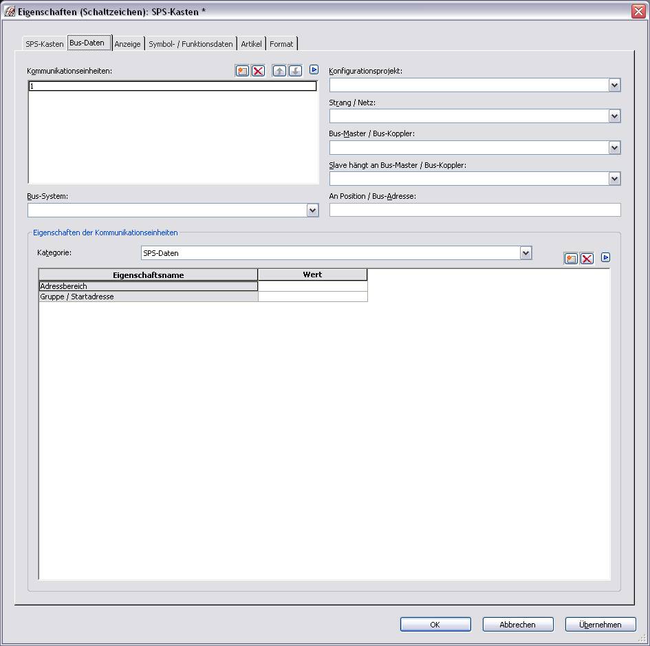

Guten morgen liebe Kollegen,
ich hab da mal ne Frage - wie immer... Ich möchte in meinem Monsterprojekt mal nach und nach mehr aufräumen und Logik hinterlegen. Dafür bräuchte ich aber noch ein wenig mehr wissen wie ich richtig mit SPS, CPU und Bus in P8 zu Verfahren habe.
Die Anlage besteht aus 8 einzelnen CPUs (S7-400, S7-300, ProBas), die sich um verschiedene Anlagenbereiche kümmern und via Ethernet miteinander kommunizieren.
Schon beim Ernennen der CPU stolper ich - wo definiere ich eine solche sinnigerweise und wie? Wie weiß ich danach die einzelnen Karten dieser CPU zu? Hab leider kein Beispielprojekt hier wo ich mir das mal anschauen könnte.
Deswegen wäre ich über ein Kleines HowTo glücklich.
Björn

Hallo Björn
Am SPS-Kasten der Hauptfunktion gibt es eine Eigenschaft "CPU-Name". Dort kannst du sowohl für die CPU als auch für alle zugehörigen E/A-Karten einen eindeutigen Namen hinterlegen.

Guten Morgen Björn,
hast Du Dir auch einmal (zusätzlich) das SPS-Beispiel PDF was im Eplan-Supportbereich liegt angeschaut? Das ist jetzt zwar nicht wirklich Deine Richtung aber vielleicht bringt es die eine oder andere neue Erkenntnis was das eintragen von Informationen (wo und wie, mit welchen Auswirkungen) innerhalb der SPS-Kästen betrifft...
Ich habe leider auch kein richtiges SPS-Beispielprojekt. Habe ich immer vor aber nun ja... beim wollen bleibt es meistens...
