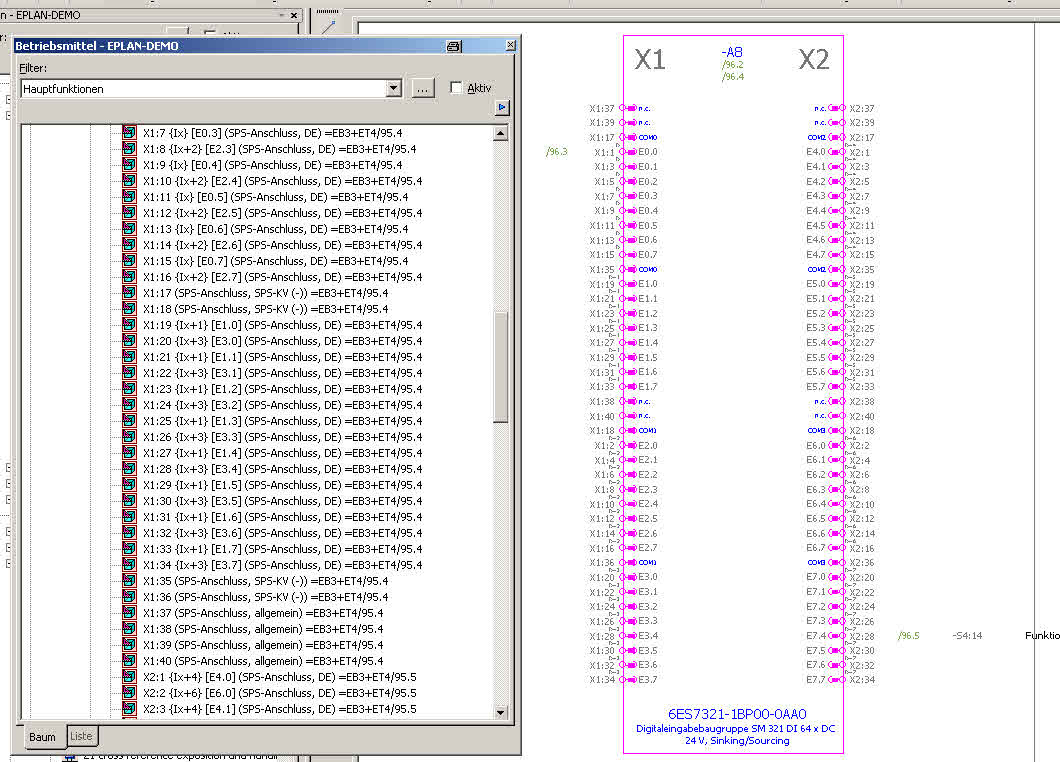

Gruss in die Runde.
Ich bin in der interessanten Lage, und muss je eine 64bit Ein und Ausgangskarte zeichnen. Beide Varianten haben je zwei Pfostenstecker auf der Frontseite, von dort gehts dann mittels Flachleitung zu Klemmstellen. Ich habe die "Technical Product Data for CAx Applications" dort gibts auch ein Makro, aber da sind "nur" die beiden Steckerlsiten drin (als einpoliger SPS Pin) habt ihr schonmal eine 64er Karte gezeichnet? Gibts dazu evtl Makros?
Wenn nicht, wie gehe ich da am besten vor?

Mahlzeit... mmh. Interessante Aufgabe, ich habe mir mal die PDFs der 64-iger Karten angeschaut. Ich bin gespannt was und wie Du das machen wirst.
Eventuell "bastele" ich auch mal ein Ansatz dazu... kann man sicherlich doch mal gebrauchen...

Ich habe schon einmal etwas gebaut (Übersicht als Hauptfunktion). Mal sehen ob morgen Zeit ist dann bastele ich ein bißchen weiter, so richtig glücklich bin ich noch nicht. Bin mir im Moment auch noch nicht schlüssig wie ich das im allpoligen Teil, also mit dem häßlichen Klemmenblock, löse...
