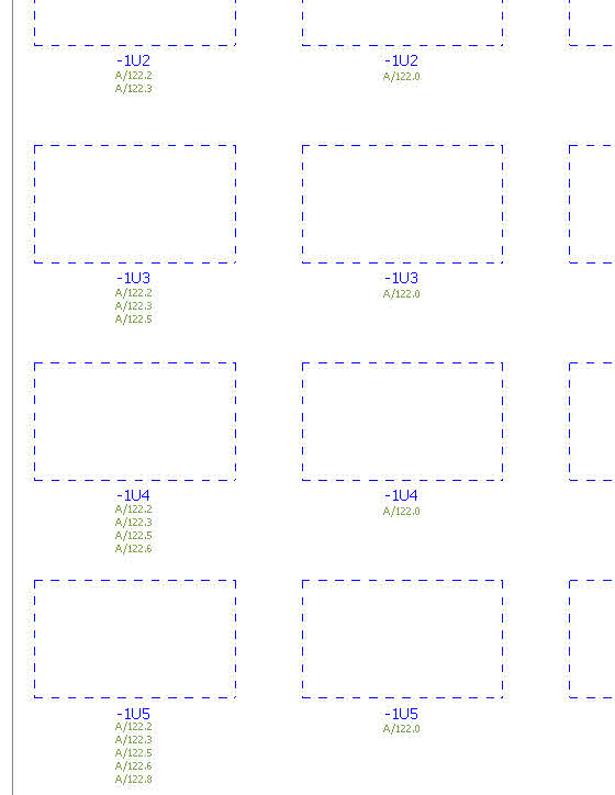

habe eine wirklichen komischen Fehler in P8 (1.9 Int.) entdeckt. Kontrolliert das bitte mal bei euch ob das bei euch auch so ist. Macht einfach mal ein paar Gerätekästen auf eine oder mehrere Seiten mit dem gleichen BMK. EPLAN verweist die schon richtig aber wenn man nur 2 QVW´s hat sind diese weiter weg vom BMK als wenn es 4 oder mehr sind. Dies ist aber nur wenn das BMK auf unten mittig dargestellt wird. Hab das schon mit der Hotline besprochen und scheint ein Fehler zu sein. Hat das auch der QS schon weiter geleitet. Laut dieser ist unten mittig keine DIN-Darstellung ???? Schon komisch. Bitte gebt bescheid.

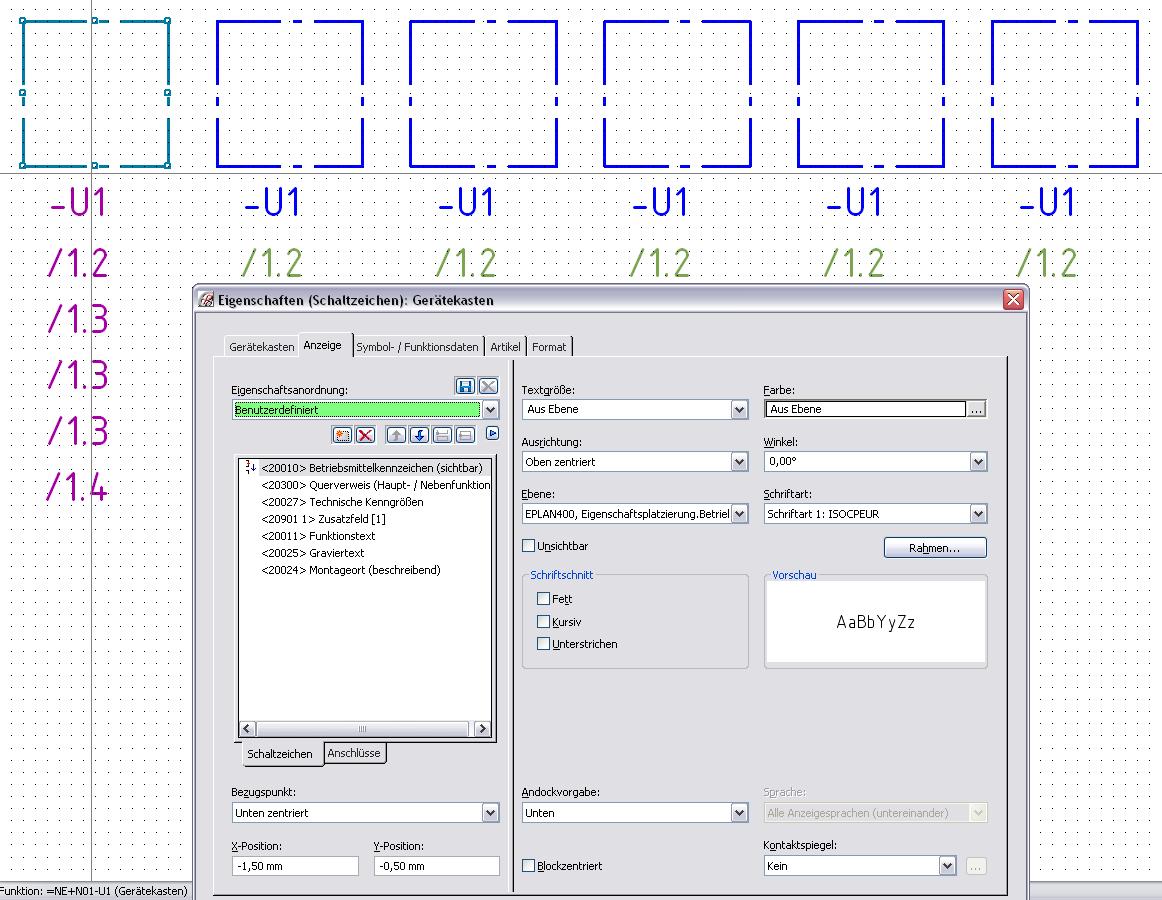

Moin Manfred, zeig mal ein Beispiel als Bildchen. Sieht eigentlich recht sauber aus wenn ich das nachstelle...

meinst du so wie im Bildchen?
Raster 1mm.
Komisch ich seh nix

Also Bernd wegen der Norm weis ich leider auch nicht welche. Bei dir sieht es aber genauso falsch aus. Schau dir die letzten 2 Gerätekästen an. Dort siehst du den Unterschied genau. Einmal 4 QVW und bei anderen nur 1. Bei den 4 QVW stehen diese näher am BMK. Hoffe du siehst das jetzt auch. Merkt man eigentlich kaum. Habe es auch nur beim zoomen gesehen.
