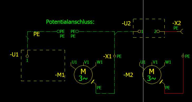

Hallo P8 Gemeinde,
es ist kein wirkliches Problem, ich hätte aber gern eine Erklärung.
Im Stromlaufplan habe ich Klemmen aus der IEC-Symbol (Symbolnummer 30). Jede dritte Klemme ist eine PE Klemme. Der habe ich aus alter Gewohnheit (EPLAN5) die Etage 5 zugewiesen. Das Klemmenplan Formular hat 8 Brückenebenen. Die Brückendarstellung ist "Linie". In der fünfer war es dann so, dass die Brücke im Klemmenplan auch auf der 5. Ebene dargestellt wurde. P8 scheint die nächste freie Brückenebene zu nutzen.
Ist das so, oder kann man da irgendwo was einstellen?

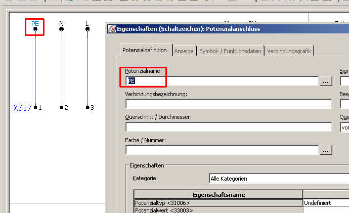

...habe aber dann das Problem, das ich, wie im obigen Bild jedesmal das Potential neu definieren müsste...
Wegen was? Wegen der grünen Autoconnectingverbindung?
Wenn man den Potentialanschluss mit PE bezeichnet werden automatisch die Verbindungen angepaßt (das gilt auch für eine N-Schiene). Ich befürchte aber das meinst Du nicht...

Guten Morgen,
siehe Bild...
-U1->Potentialanschluss PE mit Potentialdefinition und entsprechender Formatieroung der Linien ->Ok
-2. Potentialanschluss ->U2 und X1:PE OK, Formatierung ist OK
-U2:2 zu -X2 -> Nix ist mit der "Buntigkeit"
PE-Klemme zum Motor: Auch nicht
(Alles was man da so angeschlossen sieht (Bis auf U1:1) hat als Potentialtyp PE in den Logikdaten...)
Daraus folgt: Wenn ich nur eine Klemme in die Prärie setze, auch wenn diese den Potentialtyp PE hat, fehlt die Formatierung der Grafiken.
Daher meine Aussage von gestern: Wenn ich die Formatierung haben will, muss ich entweder die PE's Brücken, oder das Pot. jeweils neu definieren...
Oder?

Moin
@mbabilon
Ich habe gestern und heute noch mal "rumgespielt". Du hast recht mit dem Potential. Wie im Beispiel zu sehen ist wird die Farbe für PE nicht übernommen   Ich setze einfach bei jeder PE-Klemme eine Verbindungsdefinition für die Strichpunktierung falls kein Kabel aufgelegt ist. Mit Potetialen schlag ich mich (noch) nicht rum
Aaaaber was ist denn jetzt mit den neuen Definitionen für die Klemmen passiert? Im Beispiel bekomme ich keine Stegbrücke hin ohne das ich extra eine Verbindungsdef. setze.
Müssen/sollen jetzt nur noch die neuen Klemmensymbole benutzt werden damit das klappt??
Da muss ich jedesmal im Navi die Symbole ändern weil die Klemmen nur mit Standardsymbol 30/X erzeugt werden.
Wer kann denn das bitte mal genau erklären wie man das jetzt am besten macht?

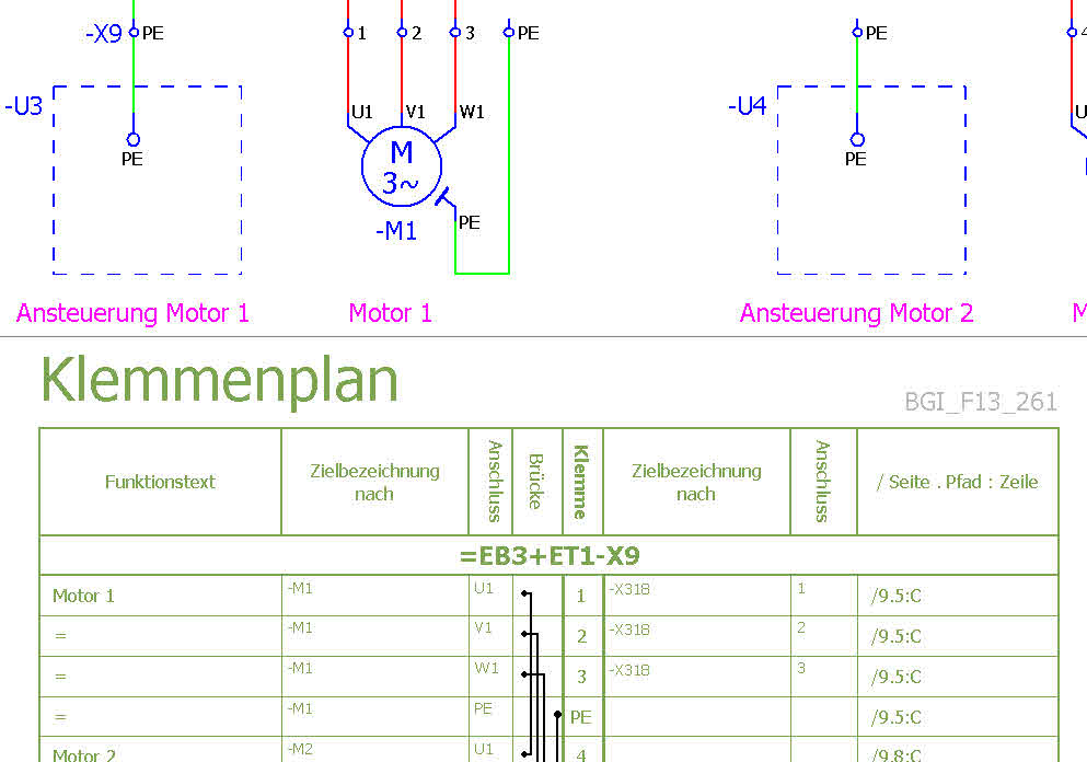

Ich danke erst mal allen, die sich hier beteiligt haben, möchte aber wieder zum Ursprung zurück kommen.
Das Beispiel mit der PE Klemme war vielleicht nicht so glücklich.
Man stelle sich das obige Beispiel bitte mal so vor:
anstatt der PE Klemme möchte ich ein Potenzial L+ verteilen. Angenommen die Klemme wäre ein DIK 1,5 (3-Stockklemme) und ich möchte die oberste Etage auf Brückenebene 3 gebrückt haben. Also gebe ich der (gedachten) L+ Klemme im Stromlaufplan die Etage 3 mit.
In der Klemmenplanauswertung nimmt P8 aber offensichtlich die nächste freie Brückenebene (2).
Das ist das eigentliche  Problemchen, was ich hier ansprechen wollte.
Gruß Manfred

erstellt am: 01. Aug. 2008 09:25    Editieren oder löschen Sie diesen Beitrag!  <-- editieren / zitieren -->   Antwort mit Zitat in Fett Antwort mit kursivem Zitat    Unities abgeben: 1 Unity (wenig hilfreich, aber dennoch)2 Unities3 Unities4 Unities5 Unities6 Unities7 Unities8 Unities9 Unities10 Unities Nur für eumel23 10 Unities + Antwort hilfreich
Moin eumel23
Wenn du das Formular "F13_001.f13" von Eplan benutzt, dann liegt es sehr wahrscheinlich daran.
Dort ist in der Brückenspalte die Eigenschaft "<20000> Klemmeneigenschaften / <13044> Brückengrafik (Brückenebene)" eingetragen.
Erstelle ein eigenes Formular mit der Eigenschaft "<20000> Klemmeneigenschaften / <20034> Mehrstockklemme auf Etage" dann sollte es klappen
Grüsse

@Manfred
Welches Formular benutzt Du (als Grundlage)?
Ich habe es mal mit einem selbstgebastelten versucht und wenn ich der PE-Klemme sage Du sollst in Etage 5 dann wird die Brücke (ob nun sinnvoll oder nicht - stewht jetzt mal ausser Diskussion) auch in der Brückenebene 5 grafisch dargstellt...
P8-Magic | Download | Historie | Hilfe | Suchen | Finden | Geprüft

erstellt am: 01. Aug. 2008 09:55    Editieren oder löschen Sie diesen Beitrag!  <-- editieren / zitieren -->   Antwort mit Zitat in Fett Antwort mit kursivem Zitat    Unities abgeben: 1 Unity (wenig hilfreich, aber dennoch)2 Unities3 Unities4 Unities5 Unities6 Unities7 Unities8 Unities9 Unities10 Unities
Original erstellt von bbe-bac:
Erstelle ein eigenes Formular mit der Eigenschaft "<20000> Klemmeneigenschaften / <20034> Mehrstockklemme auf Etage" dann sollte es klappen ;)
Hallo Backi,
es ist ein eigenes Formular und die Eigenschaft steht auf "<20000> Klemmeneigenschaften / <13044> Brückengrafik (Brückenebene)"
Wenn ich das gemäß deines Vorschlags ändere, steht die Brückeneben als Zahl auf dem Klemmenplan, die Brückengrafik ist komplett weg.
Gruß Manfred

@eumel23:
uuups
sorry, ist schon länger her, dass ich was mit Formularen gemacht habe(Kommt davon wenn man zu voreilig ist ).
Die Eigenschaft "<20000> Klemmeneigenschaften / <13047> Grafik für Stegbrücken" sollte es sein.
Die, die ich falsch angegeben habe ist natürlich die Nummer der Ebene die ich im Formular anzeigen lasse zum eingewöhnen für unsere Werkstattleutz.
Ich häng dir mal mein Formular (Dateiendung ".txt" löschen) an zum spicken und rumprobieren
Grüsse
Backi
...Beispiel bekomme ich keine Stegbrücke hin ohne das ich extra eine Verbindungsdef. setze...[/B]
Ich Blindi   Vergesst das mal ganz schnell!
Wenn normale Klemmen nicht aufeinanderfolgend nummeriert sind, sprich nebeneinander aufgereiht sind, kann das auch nicht gut mit der Brücke klappen.
Tsts weils auch immer pressiert
