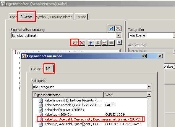

das Thema Blockeingenschaften ist für mich absolutes Neuland ...
Ich habe aus einem Musterprojekt die Blockeigenschaften für ein Kabel raus kopiert und in meinem aktuellen eingefügt.
Nun meine Frage: Wie bekomme ich die an einem Kabel, welches ein Nebenelement ist, auf der zweiten Seite angezeigt??
Danke und Gruß
Sebastian

Einfach gesagt Du mußt an der Nebenfunktion (in einem Format für BE) auf die Hauptfunktion des Kabels gehen und dort bspw. die Funktionseigenschaften wählen die Du haben möchtest. Dann natürlich noch die BE zur Anzeige bringen...

Hallo Bernd,
hab ich gemacht, aber mir wird immer noch nichts angezeigt ...
Ich habe jetzt mal selbst eine BE zusammen geklickt:
Kabeltyp (20071)
Daten zum Kabel (20040)
Aber leider wird mir am Nebenelement nichts angezeigt ...
Wo könnte mein Fehler liegen??

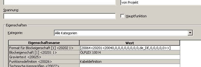

Der String am Nebenelement (für den Kabeltyp der Hauptfunktion) sollte so aussehen:
[20064<20201<20040,0,0,0,0,0,0,0,0,de_DE,0,0,0,0,0>>]
Anbei auch mal ein Bildchen der BE am Nebenelement...

Hallo !
MAl eine ganz dumme Frage:
Wenn es nur um die Anzeige der Kabeleigenschaften geht,
könnte man da
a) nicht einfach übergreifend bearbeiten
b) an der Nebenfunktion die Eigenschaft des BM anzeigen lassen
Soweit ich das sehe, braucht man doch dafür keine Blockeigenschaften,
oder habe ich was übersehen ?

Nö... hast vollkommen recht...

Guten Morgen ihr zwei!
Wie kann ich mir am Nebenelement die Eigenschaften vom Hauptelement anzeigen lassen???
Beiträge: 15740
Professional
2.7.x
Expertenmenü :)
erstellt am: 31. Jul. 2008 07:09    Editieren oder löschen Sie diesen Beitrag!  <-- editieren / zitieren -->   Antwort mit Zitat in Fett Antwort mit kursivem Zitat    Unities abgeben: 1 Unity (wenig hilfreich, aber dennoch)2 Unities3 Unities4 Unities5 Unities6 Unities7 Unities8 Unities9 Unities10 Unities Nur für pegu 10 Unities + Antwort hilfreich
Moin... so wie im Bildchen zu sehen...

Hallo Bernd,
spitze! Ist ja super einfach!
