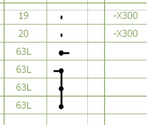

Hey Freunde!
War länger nicht hier, hoffe, es sind alle wohlauf?
Mein heutiges Problem:
Wenn ich einen Klemmenplan erstelle, finden sich so schwarze "Krümel" auf meinen Blättern wieder. Habe ein Bild davon angehängt. Was bedeuten diese "Krümel"???
Eins stellt ne Brücke dar, das ist nicht schwer zu ersehen. Aber die anderen?
Und: Sind die Sarstellungen überhaupt richtig?
Vielleicht weiß ja einer was..
Bis dann,
Jensi

Hey,
schaumal in den Formulareigenschaften 13013 und 13014 nach.
Wenn du eine Einstellung gefunden hast die gut aussieht bitte hier posten.

hmmm... komme an die Ziffern nicht ran...
Habe das zwar alles schon mal gemacht, aber eigentlich sind meine Formulare jetzt alle fertig, da fummelt man dann nur noch selten dran rum...
Wie heißen diese Formulareigenschaften im Prosa?
Oder wie kann ich direkt die Eigenschaftsziffern ändern...?
THX,
Jensi

du öffnest über "Dienstprogramme / Stammdaten / Formular"
dein Klemmleistenformular.
Dann die Eigenschaften des Formulares öffnen. (STRG+M STRG+D)
Nun kannst du die Eigenschaften 13013 + 13014 einstellen.
In der Hilfe sind alle Eigenschaften über die ID-Nr zu finden und auch beschrieben. "Eplan-Übersichten / Eplan-Eigenschaften / Eigenschaften-Übersicht / Sortiert nach ID"

Habe mich oben etwas missverständlich ausgedrückt:
Eigenschaften habe ich natürlich schon öfters geändert und weiß auch, wie es geht.
Aber so eine Liste mit Prosa UND Kennziffer habe ich schon lange gesucht...
Danke, Frank!
