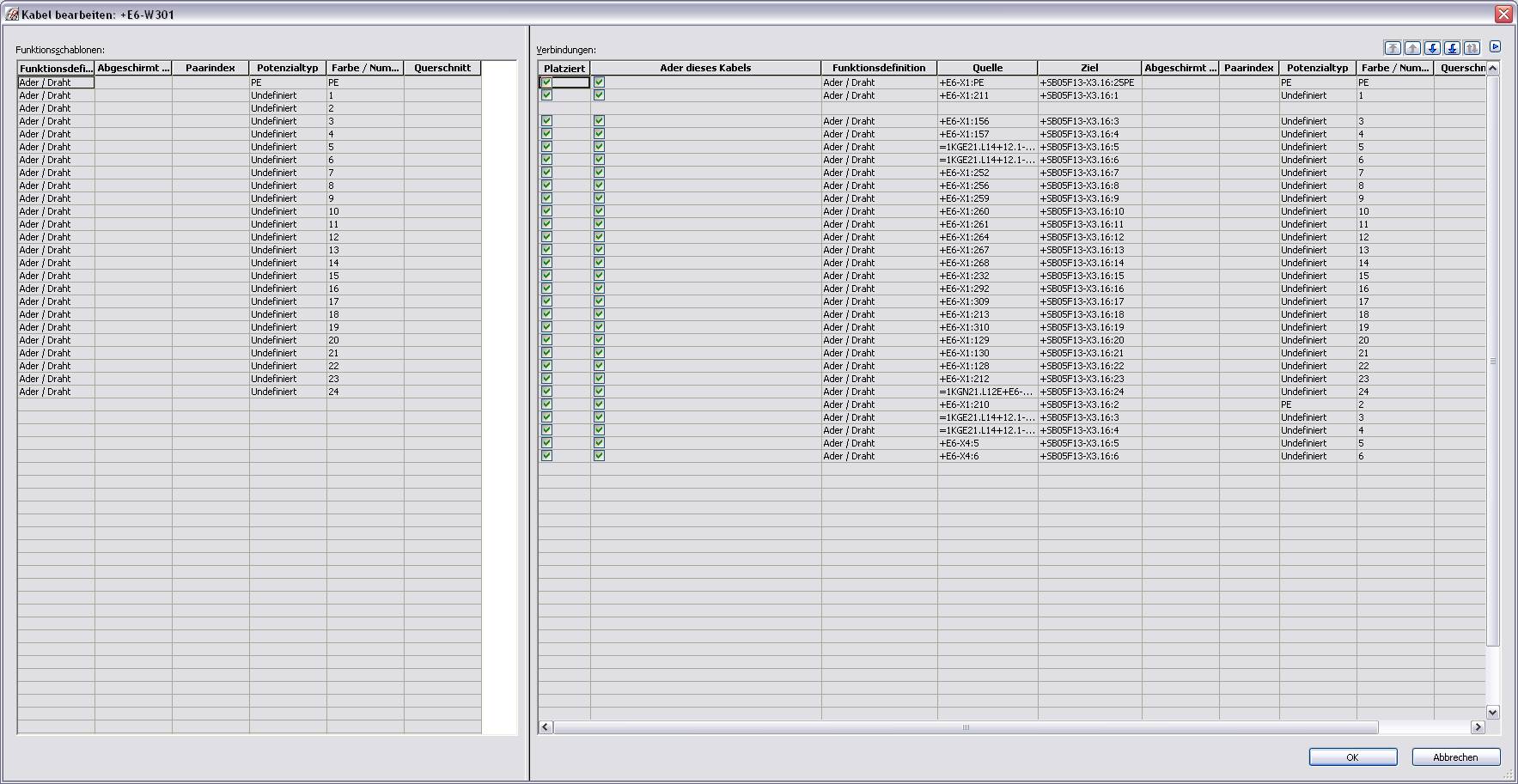

heute mal wieder ein schönes Problem von mir. Habe bei einigen Kabeln in einem von 5.70 konvertierten Projekt in der Auswertung teils doppelte Adern - einmal belegt einmal frei. Im grafischen Editor sieht das dann wie in den beigefügten Bildern aus... weiß nimmer so recht was ich dagegen machen soll kann.
Hoffe mir kann noch einer Helfen

Du hast mehrere Hauptfunktionen mit diesem Kabel-BMK. Es darf immer nur eine geben...

Die überflüssigen Hauptfunktionen des Kabels bspw. im Kabel-Navi manuell entfernen oder eine Automatik nutzen Dienstprogramme - Abgleichen - Hauptfunktionen korrigieren (habe ich aber sehr selten genutzt)...

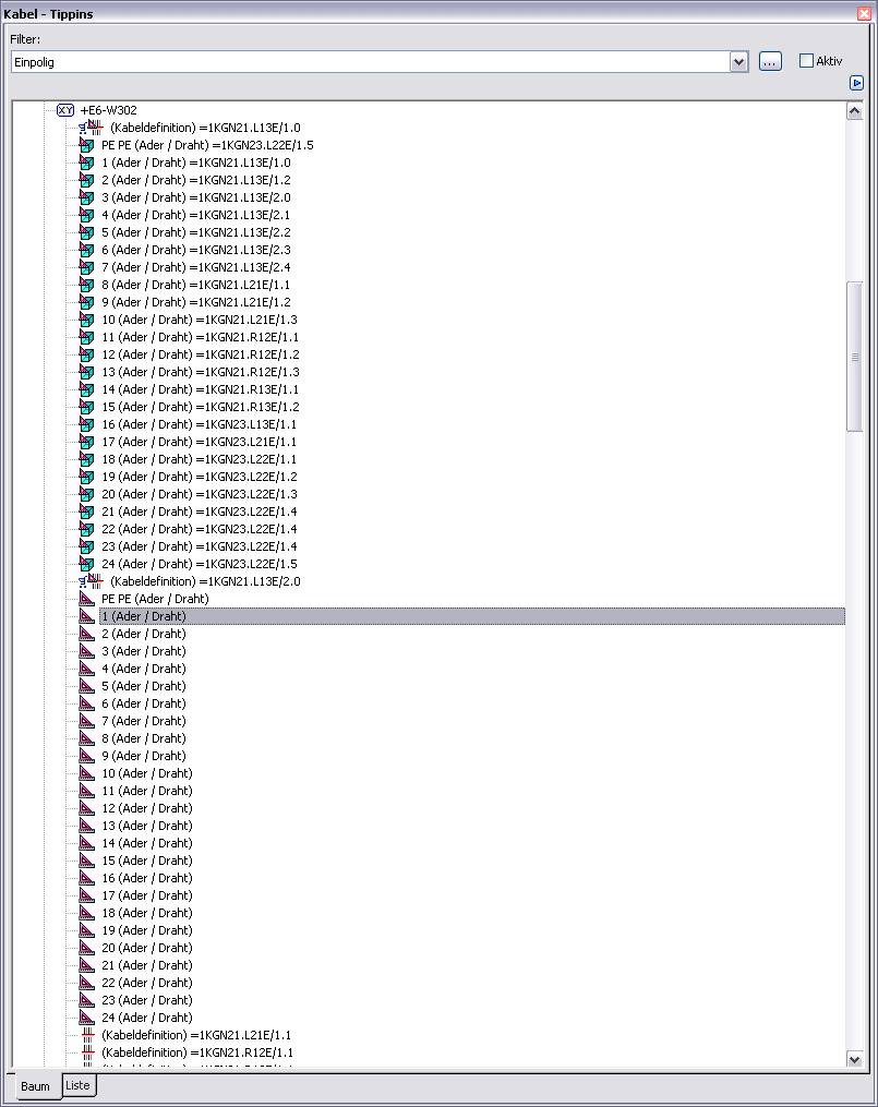

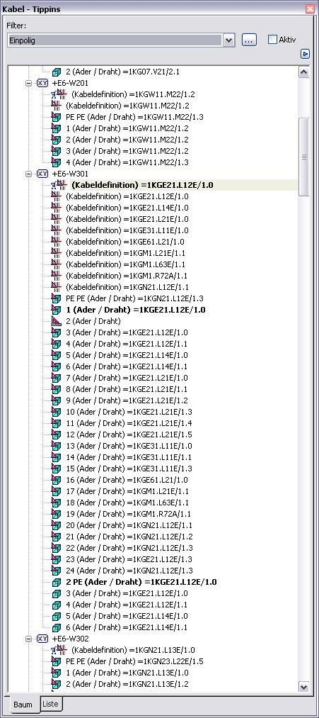

Naja, hab ja noch viel Urlaub dieses Jahr   , Aber leider hat das mein Problem nur bei diesem Kabel wirklich gelöst. Habe hier noch einige bei denen nur eine Kabeldefinition mit der Hauptfunktion versehen ist.
Hier eines der Beispiele: Dort bekommt auch die Ader 2 irgendwo noch einen Potenzialtyp PE her - weiß nur nicht wo....
Ader 3,4,5,6 sind doppelt einmal mit Funktionsdefinition einmal ohne.

So ohne Projekt kann man schlecht weiter etwas dazu sagen warum das so ist. War das 5-er Fehler, Warnung und Hinweis-frei (gewesen)? Ohne irgendwelche "von hinten durchs Knie" Lösungen weil es in 5 nicht anders ging?
In der Regel paßt das. Es könnte jetzt an Potentialen liegen oder an Klemmen die eine andere Funktionsdefinition tragen als erwartet... es gibt "leider" viele Möglichkeiten...

Ne, das 5er Projekt war nicht Fehlerfrei und wurde vom Zulieferer erstellt - da diese lediglich einen Umbau auf S7 gemacht haben und die Alten Pläne nur auf Zeichenpapier vorlagen war dies mein Einstieg letztes Jahr diese 70er und 80er Jahre Pläne zu "digitalisieren". Die Kabel sind aber nur vom Zulieferer eingepflegt, weil es sich hierbei um die Kabel vom Umbau handelt also definitiv unter 5.70 generierte Kabel.
Also hilft wohl nur das Potential zu verfolgen? Projekt rausgeben darf ich ja nicht - in so Fällen immer wieder hinderlich. Würde ja gerne Fehlerfreie Pläne bekommen - aber bei so Crossover-Lösungen wohl nicht ohne weiteres möglich.

...Also hilft wohl nur das Potential zu verfolgen?
Ja und eben andere Sachen kontrollieren wie ob es die richtigen Klemmen(typen) sind (bspw. die PE-Klemmen), Zielverfolgung etc. Mühsam und ich beneide Dich nicht...
