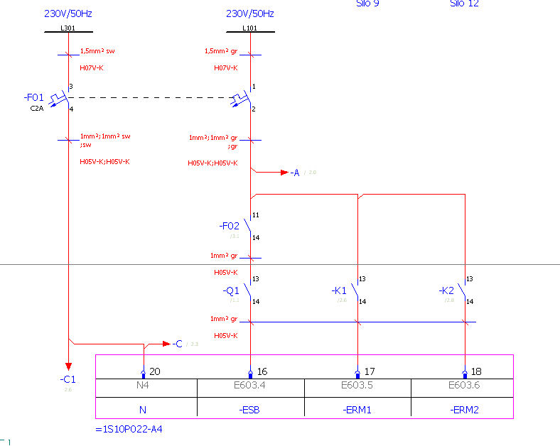

Ich habe ein Datenübernahmeproblem, bei dem mir leider auch die beiden Gischel-Bücher nicht geholfen haben. Vielleicht gibt es bereits einen Beitrag, weil es eigentlich was ganz grundsätzliches ist.
Nach der Datenübernahme erscheinen die Texte der Verdrahtungsdefinitionen manchmal doppelt(siehe Bild). Also statt alt "1mm² sw H07V-K" erscheint "1mm²;1mm² gr;gr H05V-K;H05V-K" (Der Text in den Eigenschaften der Definition ist aber ganz normal, also einfach). In diesem Plan habe ich mal die fehlerhafte Definition über -F02 verschoben über -K1, dort erscheint sie noch doppelt. Dann habe ich sie verschoben über -K2, dann war der Fehler weg. Offensichtlich sind die "doppelten" Adern, die zur Klemme des Gerätes gehen, der Auslöser.
Auffällig ist auch, dass die sog. "Verbindungsdefinitionspunkte", zu denen P8 ja die Verdrahtungsdefinitionen konvertiert, im Reiter "Anzeige" nicht identisch zu manuell bzw. neu erstellten sind. Bei Eigenschaftsanordnung steht nämlich lediglich eine "Blockeigenschaft" als "Benutzerdefiniert", sonst stehen da die Eigenschaften als "Standardvorgabe", also "Querschnitt, Länge,Farbe, Bezeichnung".
Übrigens habe ich diese Problematik auch schon mit der ersten P8-Version Ende 2007 an W&P gemeldet, aber leider hat sich nichts getan.
Wo liegt das Problem und wie läßt es sich ohne manuelle Nachkorrektur beheben?

Ich habe die Situation jetzt auch noch mal mit einem, bei EPLAN enthaltenen, WUP-Projekt nachgetestet (DIN2V50D). Der Fehler tritt genauso auf. Das ist eigentlich meiner Meinung nach eine absolute Basisfunktion, die jeder Anwender nachstellen können müßte. Wundert mich, dass das noch niemandem aufgefallen ist. Aber bei fremden Projekten vermisse ich oft die Verdrahtungsdefinitionen - eigentlich seltsam, wenn man die Steuerung bauen läßt und dann der Lieferant ggf. noch einen Sub oder, sagen wir mal "Bäcker" verdrahten läßt, sind eindeutige Festlegungen für jede Verbindung unerläßlich.
Würde mir sehr helfen, ob jemand den Fehler nachstellen kann, oder dieser bei euch nicht auftritt. Also einfach unter 5.70 ein Verdrahtungsdefinition über oder unter ein Gerät legen, wo 2 Drähte ins Ziel gehen. Dann den Plan nach P8 übernehmen.

Nur zur Info: Der Fehler wurde von WUP bestätigt, wurde auch schon von anderen Kunden gemeldet und soll wohl mit dem nächsten Update behoben werden.

Ist einer der vielen bekannten Fehler bei der Konvertierung.
