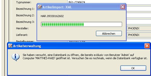

Tach zusammen
hab gerad mit der 1.9 ner versucht Artikeldaten per xml zu importieren.
Dabei kam dann angehängte Meldung....
Hatte die schon mal einer??
Die Meldung kommt obwohl kein Projekt offen ist und auch die Datei nicht
benutzt wird, ausser durch den Import.....
Gruß Matthes

Susi 7 und ein Neustart haben das Problem erledigt

Hallo matthespro,
Du hattest Probleme Artikeldaten in XML einzuladen, ich habe Probleme vernüftige Artikeldaten zu finden. Wo bist Du denn fündig geworden?

ich hab einfach mal bei meinem Lieferant (Siemens, SEW, etc.) geredet. Auch wenn viele von denen das selbst nicht wissen, haben die CD's (Applikation for CAx, CAD Data). Da hast du das komplette Niederspannungsprogramm als xml drauf.
Noch'n Tipp. Exportier von der CD nur die wirklich gebrauchten Artikel!!! Sonst hast Du auf einmal ein sehr langsames Eplan.
