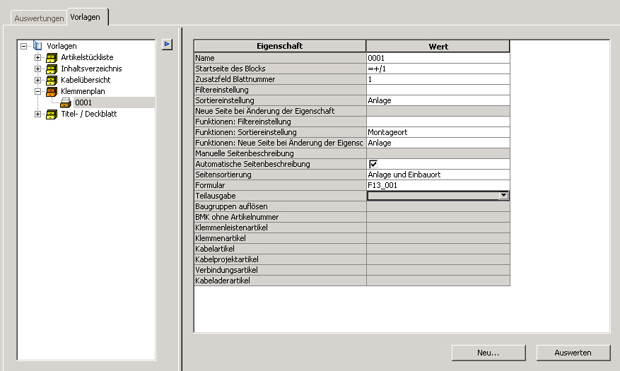

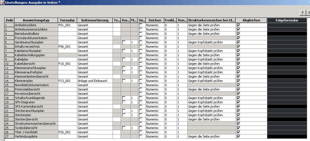

Nun zu meinem Problem:
Ich möchte einen Klemmenplan in meinem nach Anlage und Ort strukturierten Plan zu jedem Einbauort einfügen.
Soweit so gut, nun habe ich das Problem, dass bei mir die Auswerteseiten immer bei Seitennummer 1 beginnen und die Schaltplanseiten aber ab Seite 101 beginnen und somit der Klemmenplan vor den Schaltplaneiten einsortiert wird.
Kann ich irgendwo angeben, dass der Auswerteblock am Ende der Schaltplanseiten angefügt wird?
Anbei einige Screenshots, die die Problematik erläutern.
Andi

ich trag das immer bei Startseite des Blocks ein
wenn du auf das weisse Feld klickst, sollte er dir Eigentlich ein Fenster öffnen und dort trägst du einfach die Seite ein, mit der er anfangen soll

das problem ist, da ich ja pro Ort einen Klemmenplan benötige (Kundenanforderung) und ich natürlich unterschiedliche Seitenanzahlen in den Orten haben kann. Wie im Beispiel 101, 102, 103 oder auch mehr und weniger, da kann ich keine feste Nummer für das ganze Projekt festlegen.

in deinem Fall würde ich als Startzahl 101 eingeben dann sollte die Nummerierung an der nächsten freien Seitennummer beginnen.

Hallo Andi
die andere Möglichkeit ist folgende
Leere seite einfügen auf der der Klemmenplan dann erzeugt werden soll
dann gehst du nach Dienstprog. -> Auswertungen -> erzeugen
im Reiter Auswertungen sagst du dann
Neu -> Klemmenplan
stellts unter Ausgabeform Manuelle Plazierung
und machst noch den Haken bei Manuelle Ausgabe.
dann kannst du dir die Klemmeliste auswählen welche du plazieren willst
und setzte die dann ab
schau dir mal das Eplan DEMO GB Projekt an
dort siehst du im Reiter auswertungen, das es dort mehrere gibt
während du unter dem Reiter nur die Vorlage für den Klemmeplan findest
Gruß Matthes
