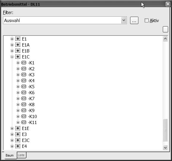

Habe eine Frage zum Einfügen neuer Geräte.
Kann ich immer nur ein Gerät nach dem anderen einfügen, oder
gibt es die Möglichkeit z.B. 10 gleiche Geräte, wie im Anhang,auf einmal einzufügen.
Gruß  Günter

Nein, mir geht es darum, wenn ich z.B. 10 Relais, aber fortlaufend nummeriert im Betriesmittel-Navigator vorher anlegen möchte
(Kontexmenü: -> Neues Gerät), um sie später mal von hier abzubuchen.
Bei 10 Relais ist es ja noch lustig    Kontexmenü: -> Neues Gerät;  Kontexmenü: -> Neues Gerät;  Kontexmenü: -> Neues Gerät;  Kontexmenü: -> Neues Gerät;  ...., aber bei einer größeren Menge
Gruß  Günter
