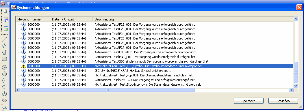

Guten Morgen,
ich habe die Stammdaten von eplan in mein Firmenverzeichnis kopiert. Nach dem Aktualisieren des Projektes tauchte die Fehlermeldung auf "Der Abgleich wenigstens einer Symbolbibliothek konnte aufgrund von Inkompatibilitäten .... nicht durchgeführt werden....". Siehe hierzu auch Bild "Systemmeldungen". Was hat dies zu bedeuten? Das Ganze habe ich doch gemacht, um auf die neuen Symbole zugreifen zu können. Was muss ich tun, damit die neuen Symbole übernommen werden?
Danke, und schöne Grüße,
Bernhard

Hallo Bernhard,
das Symbol FA2_H gibt es in der IEC_SYMBOL-Datei nicht
Gerhard

Hallo Bernhard,
hast du in den originalen Symbolbibs von Eplan etwas geändert? Wenn ja führt (darf auch nicht sein) Eplan keinen Abgleich mehr durch da eventuell dann einfach die Änderungen "plattgemacht" würden. Das darf ja nun überhaupt nicht passieren...

Hallo Bernd,
das fragliche Symbol habe ich gefunden, das habe ich selbst einmal angelegt. Aber da passiert beim Abgleich erst mal gar nichts. Wie kann ich nun diese Bibliotheken "zusammen führen"? Warum werden sie nicht einfach überschrieben bzw. ergänzt, wie beim Kopieren üblich?
Gruß, Bernhard

Hallo Bernhard,
wie Bernd schon andeutete sollte man die Original-Symbolbibliohek gar nicht anfassen.
Wenn Du eigene Symbole benötigtst erstelle Dir eine Eigene Bib. habe ich und andere sicher ebenso gemacht.
Was soll Eplan machen wenn die Nummer 4503 (bei Dir) mit einem neuen Symbol belegt werden soll?
Gerhard
