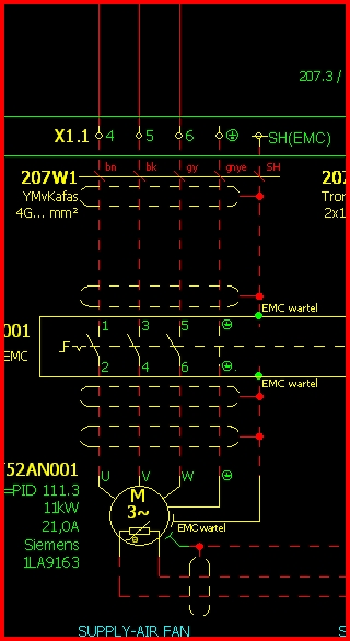

wir lösen die Darstellung wie im Bild.
Bei Zwischensteckstellen wird dem Stecker ein zusätliches Pin (GEH= Gehäuse) spendiert.
Im Artikelstamm als Variante angelegt.
gruss jens

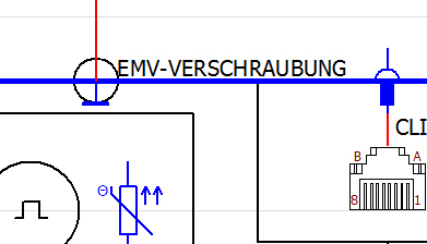

erstellt am: 31. Mrz. 2011 12:46    Editieren oder löschen Sie diesen Beitrag!  <-- editieren / zitieren -->   Antwort mit Zitat in Fett Antwort mit kursivem Zitat    Unities abgeben: 1 Unity (wenig hilfreich, aber dennoch)2 Unities3 Unities4 Unities5 Unities6 Unities7 Unities8 Unities9 Unities10 Unities Nur für pegu 10 Unities + Antwort hilfreich
Siehe anhange.
Gr. Den.

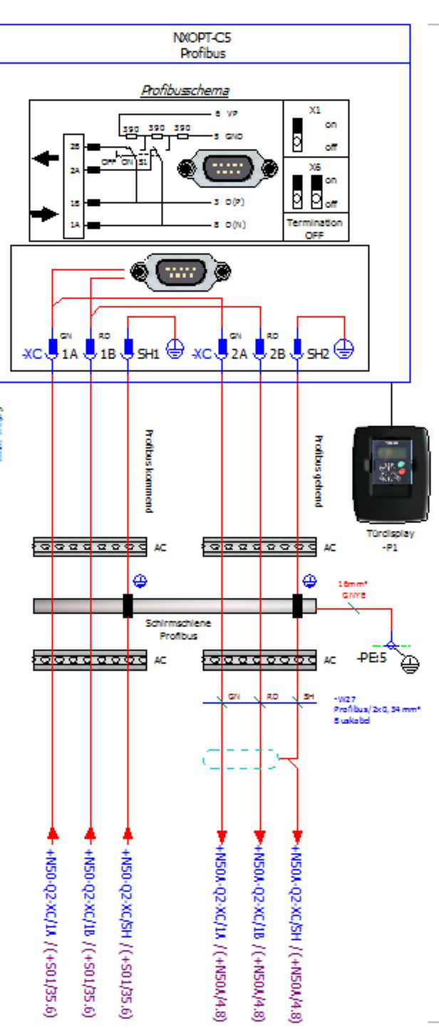

erstellt am: 31. Mrz. 2011 15:22    Editieren oder löschen Sie diesen Beitrag!  <-- editieren / zitieren -->   Antwort mit Zitat in Fett Antwort mit kursivem Zitat    Unities abgeben: 1 Unity (wenig hilfreich, aber dennoch)2 Unities3 Unities4 Unities5 Unities6 Unities7 Unities8 Unities9 Unities10 Unities Nur für pegu 10 Unities + Antwort hilfreich
Ich mache das so, falls es dir weiterhilft.

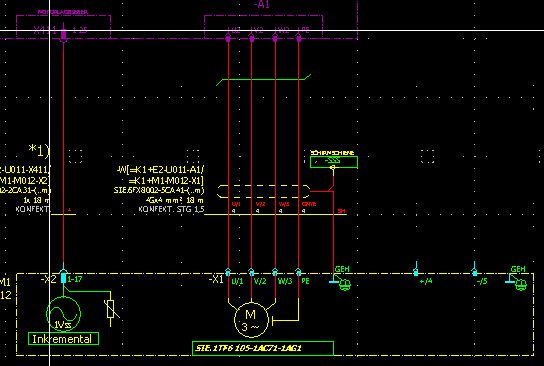

erstellt am: 01. Apr. 2011 14:56    Editieren oder löschen Sie diesen Beitrag!  <-- editieren / zitieren -->   Antwort mit Zitat in Fett Antwort mit kursivem Zitat    Unities abgeben: 1 Unity (wenig hilfreich, aber dennoch)2 Unities3 Unities4 Unities5 Unities6 Unities7 Unities8 Unities9 Unities10 Unities Nur für pegu 10 Unities + Antwort hilfreich
Ich mache das so ->
Gerhard
