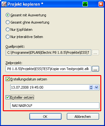

Hallo Leute,
hab mein Projekt mit Deckblatt letztes Jahr entworfen, und länger nichts daran gemacht. Ich hab jetz wieder daran gearbeitet und will den Plan abgeben. Wie kann ich das Projekterstelldatum auf aktuellen Stand bringen, ich hab schon alles durchgeklickt und brings nicht hin   Da wir grad beim Thema sind, wie funktioniert des eigentlich mit der Revisionsanzeige so genau????Danke

...Wie kann ich das Projekterstelldatum auf aktuellen Stand bringen...
Von welcher Eigenschaft redest Du genau? Kannst Du bitte mal die Eigenschaftsnummer dazu posten? Danke...
Grundsätzlich ergibt das Sinn das solche Werte nicht geändert werden können. Immerhin ist es der Zeitstempel wann das Projekt erstellt wurde. Wenn Du es jetzt änderst solltest Du auch die Projekteigenschaft Änderungsdatum <10023> nehmen (denn eine Änderung hat ja nun nichts mit dem erstellen zu tun) und nicht das Erstellungsdatum des Projektes manipulieren...

das Problem liegt darin, dass es um ein Projekt von 2007 geht, welches nun neu aufgegriffen wurde. Ich wollte das Projekterstelldatum auf Feb. 08 datieren. Mir ist klar das es sich hierbei um Manipulation handelt aber in der freien Marktwirtschaft ist das oftmals nötig Die Grundeinstellung ist ansonsten so in Ordnung und auch gewünscht, nur würde ich gerne in der Lage sein, wenn es nötig ist, für spezielle Projekte eine Änderung bei Projekterstelldatum manuell auf meinetwegen 3.2.08 vornehmen zu können. Oder soll ich hier die Eigenschaft raus nehmen und das Wunschdatum als Text einfügen.Kann auch sein dass ich das alles zu kompliziert sehe! Aller Anfang ist schwer!

Nein Du siehst das nicht zu kompliziert aber dieser Wert Datum Projekterstellung ist nun einmal gegen Änderungen gesperrt... Da mußt Du wohl oder übel eine andere Lösung austüfteln...

Hallo !
Ich weiß zwar nicht genau, ab welcher Version das Folgende schon ging, aber mit der 1.9.5 gehts definitiv:
Mach einfach eine Kopie des Projektes und beachte die rote Markierung im Screenshot.
LG,
nairolf

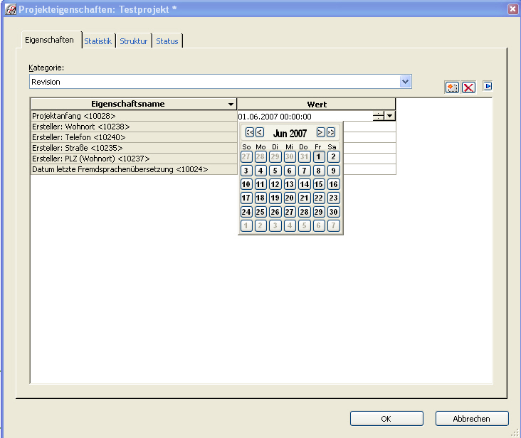

Guten Morgen !
Etwas ist mir noch eingefallen:
Man könnte auch die Projekteigenschaft "Projektanfang" nutzen,
und diese im Normblatt zur Anzeige bringen.
Diese Eigenschaft kann jederzeit verändert werden.
LG,
nairolf

Hallo nairolf,
danke für die Tipps, funktioniert wunderbar so!!!
