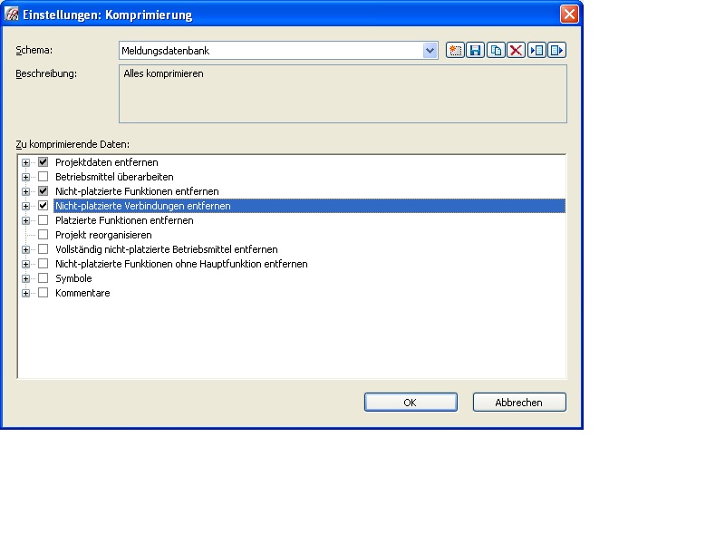

ich schlage mich gerade mit einer Fehlermeldung "Ziel nicht vorhanden" herrum.
Habe das Projekt schon reorganisiert und komprimiert aber es hat nicht sollen sein.
Als nächstes habe ich mal in einem Projekt alle Seiten und BMK's komplett gelöscht. Die Fehlermeldung durfte ich aber behalten.
Kann mir jemand weiterhelfen?

ich denke da kann Dir keiner helfen ohne Daten bzw. ein wenig mehr Beschreibung wann und unter welchen Umständen diese Meldung erzeugt wird..
Mal ins Blaue... hat die Meldung ihre Berechtigung? Gibt es ein Ziel als Gegenstück oder gibt es wirklich kein Ziel? Warum hast Du die Seiten und die BMKs gelöscht? Hast Du mal die Meldungsdatenbank selbst gelöscht (unter komprimieren auswählbar) und einen neuen Prüflauf durchgeführt...

der Hinweis mit der Meldungsverwaltung war richtig gut.
Ich habe in der Komprimierung die entsprechenden Einstellungen (wie im Bild) gemacht und die Fehlermeldung war nicht mehr da.
Nun aber noch zum Hintergrund. Ich habe in meinem Plan ein Kabel -GW1 gelöscht, weil nun zwei Kabel verwendet werden sollten (-GW1.1 und -GW1.2). Das gelöschte Kabel -GW1 ist aber irgendwo noch gewesen, wo auch immer?
Um dem Nachzukommen, was hier los ist, habe ich einen Plan kopiert und die Seiten nacheinander gelöscht. Als keine Seiten mehr da waren und alle Navigatoren leer waren hatte ich aber noch viele Kabel in der Meldungverwaltung mit entsprechendem Fehler.

Kabel, wie auch andere Geräte, können auch als nichtplatzierte Funktionen in den Navigatoren noch vorhanden sein. Wenn also grafisch nichts mehr existiert dann wird das bei Dir wahrscheinlich der Fall sein. Das könnte man auch über die Funktion Komprimieren erledigen (bspw. nicht mehr benutzte nichtplatzierte Funktionen entfernen anhaken)...

Ist denn (obwohl die anderen Navis leer sind) im Verbindungsnavigator noch was zu finden ?
Evtl. diese Verbindungen löschen bzw. mal versuchen mit STRG+SHIFT & "Verbindungen aktualisieren" die Verbindungs-DB neu aufzubauen.

Komprimieren mit entfernen der nicht platzierten Verbindungen/leeren der Meldungsverwaltung verwenden und Verbindungen mit STRG+SHIFT aktualisieren.

Problem ist geklärt.
