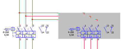

Guten Abend,
ich habe einen Teil einer Zeichnung, den ich mit einer grauen Fläche hinterlegen möchte.
Kann ich bei einem gefüllten Rechteck die Füllung entsprechend verändern, dass die Symbolik trotzdem erscheint?

setze das Rechteck einfach in den Hintergrund. Dann kannst Du es füllen, wie immer Du möchtest. Liegt ja ganz unten. (Evtl. auch Füllung als Wasserzeichen.)
-> Bearbeiten - Weiteres - In den Hintergrund.

Du könntest mal versuchen das Rechteck in den Hintergrund zu platzieren (Menü Bearbeiten - Weiteres - In den Hintergrund)...
Probiert habe ich das jetzt aber nicht...

Hallo Markus und Bernd,
Ihr seit ja schneller wie der Schall!
Bringt leider nichts, da die Füllfarbe anscheinend schwarz ist und die Symbole auch!
Wie geht das mit dem Wasserzeichen?

Mmh... grundsätzlich klappt das (siehe Bildchen). Warum die Verbindungen sich nicht durchsetzen...  mal gucken woran das liegt...

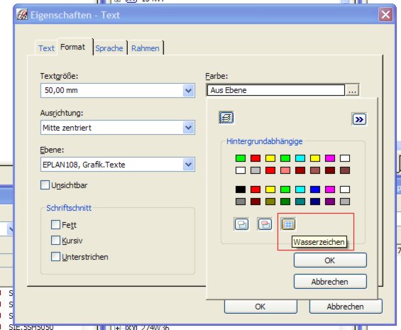

erstellt am: 07. Jul. 2008 19:04    Editieren oder löschen Sie diesen Beitrag!  <-- editieren / zitieren -->   Antwort mit Zitat in Fett Antwort mit kursivem Zitat    Unities abgeben: 1 Unity (wenig hilfreich, aber dennoch)2 Unities3 Unities4 Unities5 Unities6 Unities7 Unities8 Unities9 Unities10 Unities Nur für robroy55 10 Unities + Antwort hilfreich
Hi, Wasserzeichen ist bei den Füllungen, siehe Bild.

Hat geklappt
Geht mit Wasserzeichen, nur auf dem Bildschirm ist die Zeichnung nicht zu sehen.
Alternativ habe ich es mit einer Grafik einfügen probiert, geht auch!

Wie kommt das denn zustande ->
Über der teilweisen Darstellung ist noch eine Fläche!
Mit dem hinterlegten JPG-Bild (grau) funktioniert es problemlos!

Die Fläche kommt von mir, aber dahinter bzw. eigentlich davor sind auch Symbole, die nicht dargestellt werden. Das untere Bild ist auch unvollständig, auf dem Blatt davor wird es einwandfrei dargestellt. Ist wohl noch ein Bug der 1.8.6!
Aber wie gesagt mit dem Hinterlegen eines JPG-Bildes funktioniert es problemlos.
